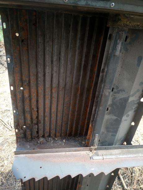

Válasz Senkialfonz #6952. hozzászólásáraEz az előkészítő asztal hullámos része? Épp ezzel foglalkozom énis. Adnátok weboldalt aki gyárt hozzá cseredarabot?
Köszönöm
Válasz Senkialfonz #6952. hozzászólásáraTök egyszerűen, kifaragod belőle, wixabótól veszel bele lemezt, tekercsben lehet kapni beleszabod és kész.
Sziasztok, segítsetek már egy kicsit, ezt ki hogy újjítaná fel? 204 mega razoasztalanak a vége. Bármilyen tanács jól jönne.
