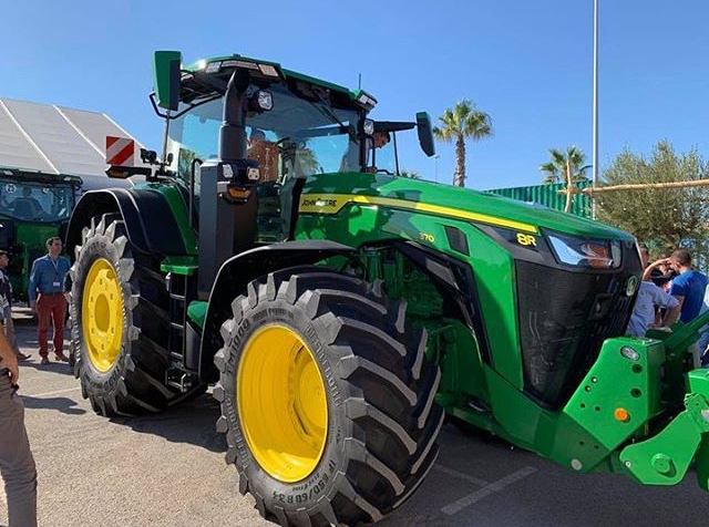

Válasz Szabi. #21643. hozzászólásáraHát elég Kínais lett a forma! Ahogy nézem 80 milla vajon betakarja??? Egy porlasztó van vagy 500.000 ft magasnyomású pumpa vagy 3.000.000 milla, turbó vezérlő elektronika meg vagy 1.000.000 milla! CSISZTA ÓCCÓÓÓSÁG!

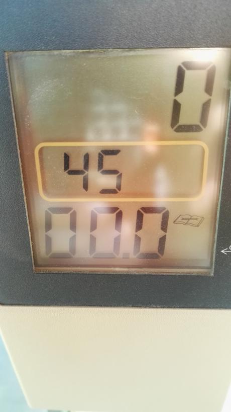

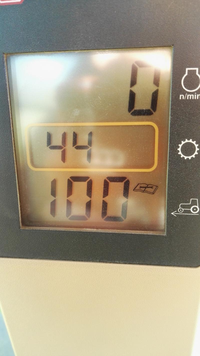

A jobb oldali kijelzőn csak 4 karaktert jelenít meg ezért 9999 után 0000-t mutat, de meg lehet nézni a valós üzemórát így:
1. A jobb oldali konzol elején van a biztosíték tábla, ott van egy üres hely ahova egy 10A biztosítékot kell bedugni és így elérhető a diagnosztikai menü
2. Ezután add rá a gyújtást és a fülke oszlopon lévő kijelzőn írja a dolgokat, ahol amúgy a fordulatszámot,seb fokozatot és haladási sebességet mutatja.
3. Jobb indexel lépegess a diagnosztikai menüben
4. CCU-nál állj meg
5. Fénykürt (húzd magad felé az indexkart) ezzel tudsz belépni a CCU-ba
6. Jobb indexel léptesd tovább
7. 44 és 45 nél kiírja a valós üzemórát:
Válasz Ares 826 #21649. hozzászólásáraA tükrök formája is érdekes....Ja és háromszög alakú a kormányközép.
Válasz später77 #21646. hozzászólásáraHát igen a hátsó sárvédő elég érdekesen néz ki!

Válasz später77 #21646. hozzászólásáraKapott egy szép Joystickot sőt még egy Ih-s irányváltó koppintást....
Válasz bandigh #21645. hozzászólásáraNekem ez olyan Deutz-Fahros lett (ha egyáltalán tényleg ez a végső kinézet). Nem tudom, mire jó ez a sok éles töréspont, a színek keverése, formák túlbonyolítása. A sárvédőn legalább nem lehet majd észrevenni, ha megnyomják, mert már most is úgy néz ki.
A fülkére még kíváncsi vagyok, remélem, kap egy CommandPro joystickot, hogy a külső csúnyaság passzoljon a belsőhöz.
Válasz Szabi. #21643. hozzászólásáraLáttam már szebbet
Válasz Szabi. #21643. hozzászólásáraEz is Kínában készül már ?!
4. CCU-nál állj meg

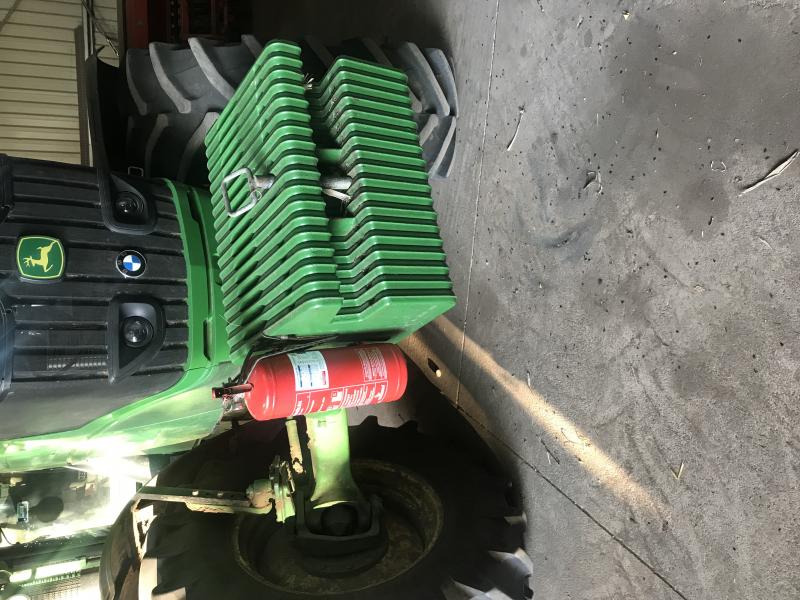

Köszi mindenkinek. Nincs mindig a trakin a takodó, ezért ott van elől 12 táskasúly, nem akartam a súlyok oldalára, mert szerintem ott már nem férne el ha leengedem a rakodót mikor rajta van. A súlyokat nem akarom leszedegetni róla, mert csak raklapokat pakolok ritkán.
Valószínűleg akkor a jobb oldali lépcsőn leszedem a felsőbbik fokot és oda közé beteszem. Van poroltó tartó konzol is, meg a 6 kilós oltó, csak a legpraktikusabb helyet akartam, fülkében sehol nem fér, kisebb ez mint az MTZ
Válasz madle #21607. hozzászólásáraNagyon magasan van a fülke jobb oldalán lévő kapaszkodó? Ha nem, és mást sem zavar (irányjelző, kipufogó, stb), akkor 4 db gumibetétes csőbilinccsel könnyen fel tudod rögzíteni a tartót. Ha nagyon remeg, akkor még valamivel kiékelni, de sok trakin van így rögzítve.
Válasz BMWs paraszt,JD fanatikus #21608. hozzászólásáraMondjuk rakodoson nem nagyon szokott suly lenni
Válasz madle #21607. hozzászólásáraNem pont olyan gépen de az anyós oldali lépcsőn van. Csinálsz vagy veszel egy masszív tartót, és az alja az alsó fokon van a felső fok éléhez meg odarögzíted. Esetleg orrsúlyon. Bár az lehet másabb lépcső, akkor meg kiveszed a felső fokot és oda
Válasz madle #21607. hozzászólásáraOrrsulyra egy tartot csinalni.
Homlokrakodós 5100-as trakira hova lenne érdemes feltenni a poroltót? Lépcsőn is néztem de sehova nem fér..
