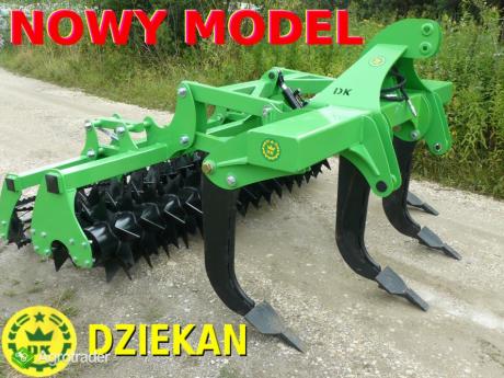

Válasz Sk Laci #3720. hozzászólásáraIlyen okok miatt lett nekem az a lezaro a lazítón:
A második henger kisebb átmérőjű, így nehezebben ragadna be. Egyelőre csak augusztusban volt használva.

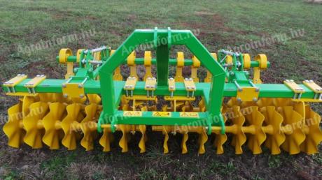

Válasz Sk Laci #3751. hozzászólásáraItt az igazi megoldás:
https://www.agroinform.hu/aprohirdetes_adatlap/gep/talajmuvelo-gepek/simba-x-pressst-bar-30-rovidtarcsa-lazito/h_6997945
