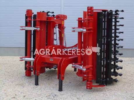

Válasz Berente Antal #11823. hozzászólásáraÉn nem a szármaradvány miatt használnám.Hullámos tárcsa,a vetés mélységig engedve.Ezt megdolgozza és kész.
Kellene egy 4,5 méteres,mert a 6 soros vetőgép is ennyi.Meg egy 4,5 méteres gabonavető.Csak azzal nem lehet közlekedni.
Decemberben legtöbbet hangoztatott,"túlművelés" ellen jó lenne.

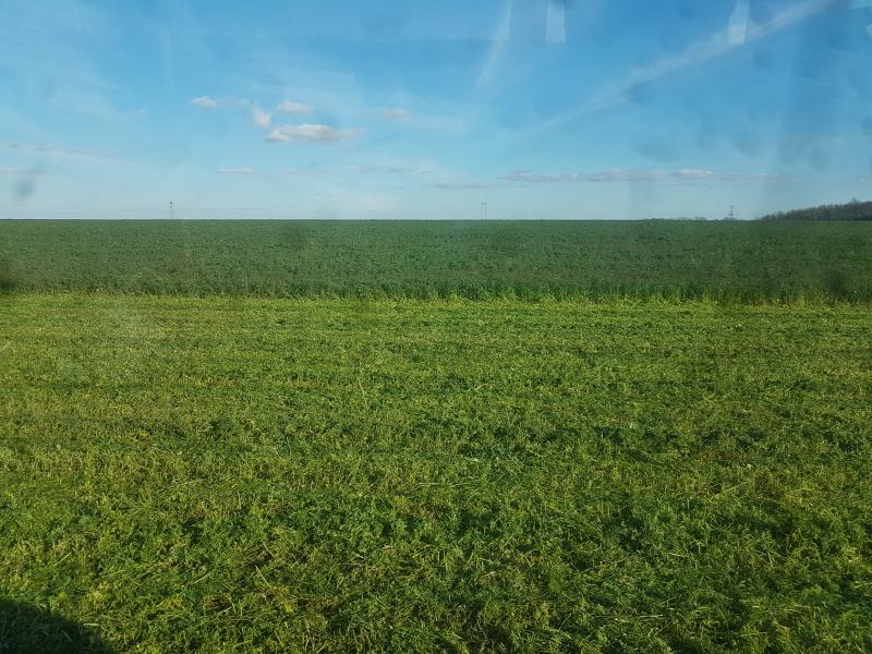

Becő és MrPoke gazdatársakhoz intézném főként a kérdést hogy ezzel a lezúzásra került takaróval mit kezdenének? Gruberezzem meg ha lesz kis fagy vagy tavasszal glifo majd idővel magágykészítés
A gazdabot helyett (mellett) a talaj ásást is megpróbálom.
Mivel még nincs fagy így ásóval is megtudom csinálni. Meg gép sincs a közelben.
Akinek van tapasztalata légyszi írja már meg, hogyan kell!

Válasz Bobo77 #11820. hozzászólásáraEnnyibe:
Satex topper
