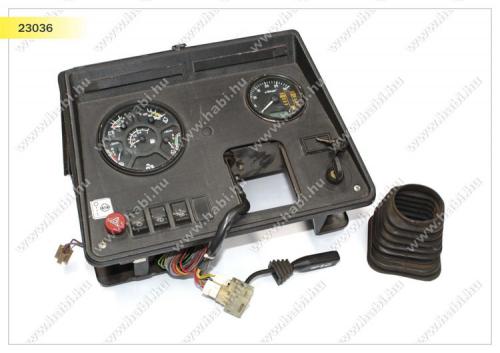

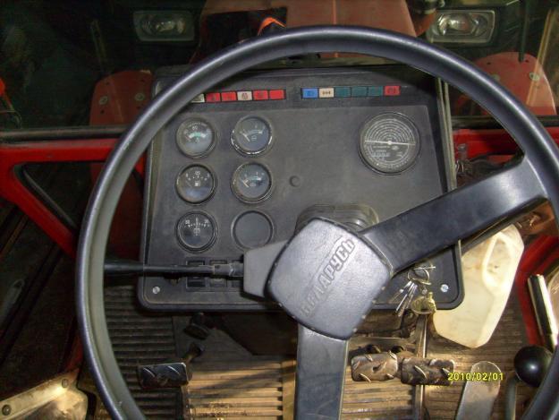

Válasz Tomi81 #54416. hozzászólásáraNem csak fordulatot jelez,hogy nézne ki a nagy műszerfalban egy kicsi óra,amit ráadásul a nagy helyére úgy kellene betákolni!
Válasz Tomi81 #54416. hozzászólásáraIgen a régivel meg jó :D

Válasz kevesa #54413. hozzászólásáraEngem volt hogy az a csatlakozó szívatott amit be kell dugni az órába, hajlítani kellett a lábakon hogy jó legyen a kontakt.
Válasz csferri #54411. hozzászólásáraigazából nem tudom már tényleg hol és mi lehet a gond menet közben kb fél 1 óra után változó megáll a mutató de azt nem értem ha mondjuk tegyük fel h a kötegbe nem jó valami akkor a gyári órát ha visszarakom annak is meg kellene állni nem?
az meg nem áll meg mutatja a fordulatot szóval ez már nekem furcsa kicsit h ilyen nehezen megtalálható hiba lenne.
Most még majd lehet másik fajta órával probálkozok hátha. De egyenlőre elegem van belőle.
Válasz medikus #54403. hozzászólásáraAz lesz. Holnap reggel olajteknő le.
Válasz kevesa #54410. hozzászólásáraNe hagyd, csak a vezetékkötegbe lehet valami, a műszerfal alján a csavaros csatlakozó nem szívathat? mikor méritek jó, menet közbe meg szórakozhat vagy az érintkező vagy a préselés, nem tudom az javítható -e. Kombájnba ki szoktuk kerülni
Válasz Tomi81 #54407. hozzászólásáraMár elengedtem reggel viszek vissza mindent nem érdekel.
Csak nekem azért lenne fontos h lássam a fordulatot mert tavasszal nekem van pár gép amit fordulathoz állítok be pl szőlő kifújom ha nagy fordulatot kap képet az egész tlt szétszaggadtni meg a trakit tönkre vágni csak azért piszkál ha jó legyen.
Válasz medikus #54404. hozzászólásáraAz igaz..de írta, nem is próbálta indítani. Én csak a menet közbeni jeleket tippeltem.
Válasz csoppika #54406. hozzászólásáraJa a leengedett olajat rakd vissza, míg nincs meg a hiba... Ha nem szürke, semmi baja...
Válasz kevesa #54405. hozzászólásáraHát ez nem semmi. Szopat rendesen.
Hagyd a p.csába az egészet. Tegyél bele egy mechanikusat, az legalább (olyan szovjetesen) jó.
