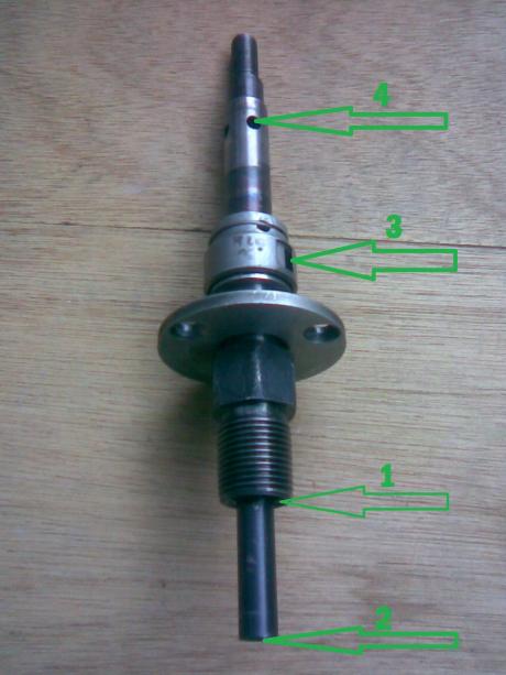

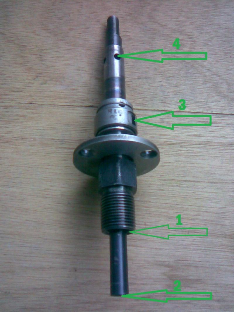

Válasz mtz1221 #49025. hozzászólásáraÜdv mindenkinek!
Az 1-es nyilnál megy az olaj a szűrőbe, közvetlenül a szivattyútol.
A 3-as fúvókánál jön ki, ez forgatja a forgórészt.
A 4-es furaton folyik ki és alul a vékony csövön megy a szelepekhez.
Ha a tömítő gyűrű hibás és nem tömít rendesen természetesen szökik az olajnyomás.

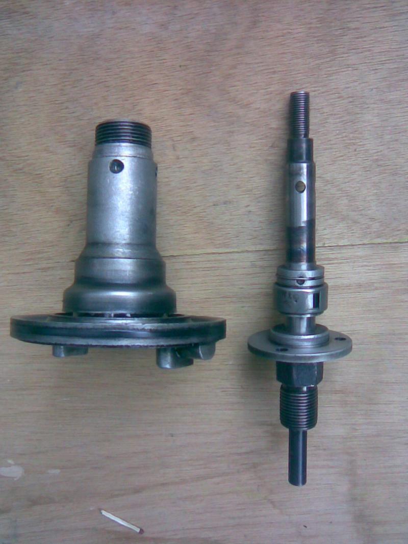

Válasz .Richard. #49021. hozzászólásáraItt jobban látszik.A vékony csövön megy be az olaj,a vastagabbon(amelyiken a menet van)Ott meg ki.Nem cseréltél még meleg motornál olajat?Ha jó az O gyűrű akkor a forgó rész tele van olajjal.
Válasz T.f. #49023. hozzászólásáraZseniális. De nehéz elképzelés,hogy a centrifuga tele olajjal forog. A kèp alapján,meglehetősen nagy a centrifuga olajkivezető helye. Èn most is Ùgy gondolom, hogy egy csöppnyi rès a szűrőnèl semmit nem eredmènyezhett,Max Màshol megy ki az olaj.kèp arànyaihoz viszonyítva. De ha igazatok van,legyen Ùgy. Köszönöm. Kiveszem a gumit,azt kipròbàlom.

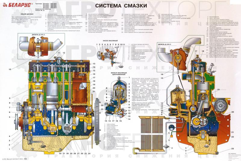

Válasz T.f. #49022. hozzászólásárahttp://www.agrotechtorg.ru/upload/iblock/edc/800-900-12.jpg
Itt nagyítható a kép.
