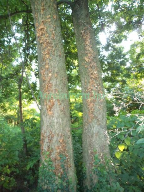

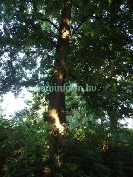

eladó 2 db fekete dió rönk.4 méterig egyenes hibátlan.150 cm magasan egyik 150 cm kerülettel másik 120 cm kerülettel.
