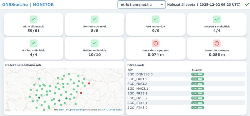

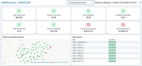

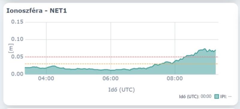

#812 Csera
2025-12-02 11:33:18
Egy fontos dolog: mielőtt a téli időszakban RTK pontosságú mérést szeretnénk
végezni, FELTÉTLENÜL nézzünk rá a monitor.gnssnet.hu oldalra !
Ha az ionoszférikus hiba eléri az 5 cm-t, (mint ma délelőtt) jobb, ha
nem próbálkozunk, mivel valószínűleg NEM LESZ FIX pozíciónk.
( -ami azt jelenti, hogy nem 5 cm, hanem akár több deciméteres vagy rosszabb esetben méteres HIBA is előfordulhat- )

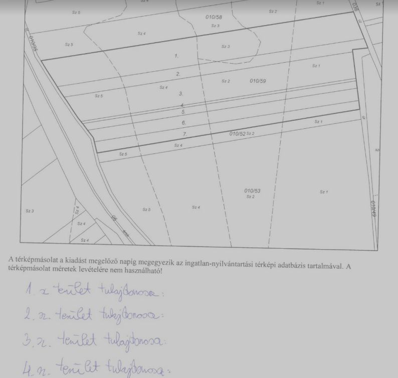

#782 Zoli1437
2024-04-21 15:30:24
Válasz termelo #777. hozzászólására"(5) A használati rend kialakítását kezdeményező tulajdonostársnak a használati
megosztásról szóló ajánlatot vagy tervezett megállapodást írásban, igazolt módon kell
közölnie a tulajdonostársakkal. Az ajánlat vagy a tervezett megállapodás elfogadására
biztosított határidő nem lehet kevesebb 30 napnál."
"5-nem kell az összes tulajdonostárssal egyeztetni kb. 5 emberrel egyeztettem a több mint 50 ből"
"(3) Az (1) bekezdés szerinti ajánlatnak tartalmaznia kell"
"c) a használatba venni kívánt földterület nagyságát és művelési ágát,"
"Jó úton jársz hogy megértsd miért nem lehet pontosan meghatározni a területek nagyságát."
Ennyit a papírodról.

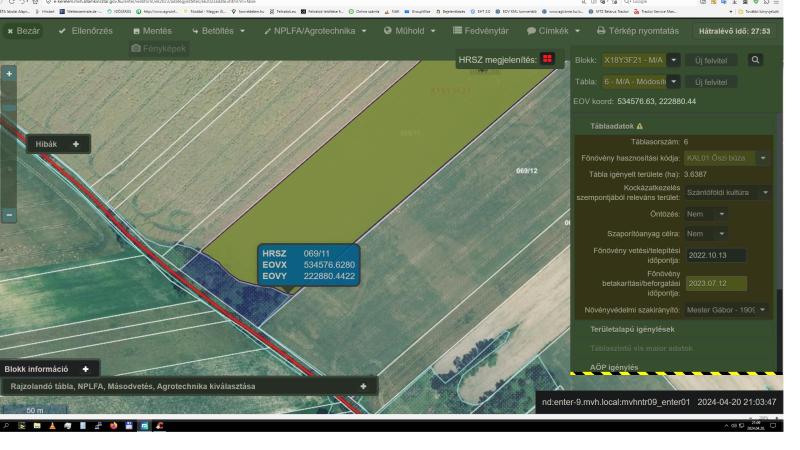

#781 Szfapa
2024-04-21 15:28:23
Válasz hlac69 #766. hozzászólásáraSzia Hlac69
Koszonom, hogy igy reszletekbe nem menve de jol ertelmezheto magyarazatot adtal.
Most ismerkedem ezzel egy kicsit, de megalja az hogy mindegy hany reszletben van a tamogatast igenylo teruleted. Fontos hogy berlemenyefbe, tulajdonodba legyen. Fontos parameter a terulet nagysaga, valamint hogy tamogathato legyen.
Nyilvan az igenyelt tamogatas tipusa valtozo is lehet, muvelt reszenkent . Termelt kultura es vallalas szerint
Ezlentebb link anyag a merest tekintve.
Azt latom hogy a mepar csak 2 meteres pontossagig enged .
Erre rafogok kerdezni wfs elerhetoseg miatt. Ha valakinek van jogosultsaga , jelszava, az MG re akkor nem lehet akadaly alatolteni mas alkalmazasba.
Nyilvan a sajat passwordjevel amit kapott.
Az mg is tud jol merni igy esetleg az ala tolteni , de akkor a programozoknak kell dolgozni.
https://www.nak.hu/kiadvanyok/kiadvanyok/127-teruletmeres-gazdalkodoi-segedlet-1/file
Ezt vegigvragtam. Ezert gondoltam ha van birtok hatar/ berlemeny hatarb pontosan jelolve egy megosztott teruletnel mennyi a te reszed es ezt mered meg pontosan az onvezeto rendszerednek akkor nem gyalulsz bele masikeba.
Persze a tolarencia elkepesztoen nagy a torveny szerint. Ezert lehet mericskelni pontatlan telefon gps el.
Regen ugyanis ez a pontossagu gps kuriozum volt .es relativ draga.
A palyazat beadasnal meg jol jon a pontosan meghatarozott nagysag .es elhelyezkedes .
Es nincs bukta.
De ha Ugyanis ha egy osztott teruleten csak vaz rajz van a megosztasokrol, es mindenki az altala muvelt parcellara tamogatast ker , osszadja esetleg a hivatal a reszeket amire igenyeltek - megnezi hogy mi lett felosztva akkor hamar ciki lehet ha nem pontosak a meresek még ha mondjuk tamogathato zonaban is van minden foldreszlet.
Es mindenkinek van vazrajza hogy o bizony jogosult az x y darab parcella muvelesre azon a teruleten.

#779 Rabó001
2024-04-21 14:47:19
Válasz termelo #777. hozzászólásáraViszont azt is rá szokták írni az egyezségre, hogy kinek a tulajdoni része mekkora terület. És akkor már lehet mérni, maguknak úgymond, azt a foldhivatalban nem rögzítik. Tényleges és fix terület akkor lesz, mind méretet mind a helyet tekintve, ha megszüntetik az osztatlan közös.
#778 Rabó001
2024-04-21 14:42:34
Válasz Zoli1437 #774. hozzászólására50-nel is működhet. Most keresem és linkelgetem, de nem kell 100% egyetértés a használati rend kialakitasahoz.
#777 termelo
2024-04-21 13:45:39
Válasz Zoli1437 #773. hozzászólásáraJó úton jársz hogy megértsd miért nem lehet pontosan meghatározni a területek nagyságát.
Ez a példád átlag aranykoronára vonatkozik. Ha megnézed a térképet látszik rajta hogy különböző minőségi osztályba sorolt szántók vannak rajta. Így a bejegyzett földhasznàlathoz képest van akinek több és van akinek kevesebb jár. Ezt a földhivatal nem rögzíti. A tulajok közül lesz aki ezt érvényesíti és lesz aki nem ennyi. Ez a térképmásolat alapján nem lehet hivatalosan kiméretni. Még csak koordináták sincsenek rajta és a földhivatal sem tud a adni hozzá mert náluk csak egy fénymásolat lesz róla…

#774 Zoli1437
2024-04-21 12:36:07
Válasz Rabó001 #772. hozzászólásáraNéhány embernél lehet hogy működik. 50-nél meg változó minőségű földnél azért mindenkinek lehet hozzá szava. Nem biztos az egyetértés.
#773 Zoli1437
2024-04-21 12:14:11
Válasz termelo #770. hozzászólásáraÉrdeklődésre a következőket küldték a földhivatalból:
https://net.jogtar.hu/jogszabaly?docid=a1300122.tv
69§-tól
Használati rend minta.
E hiteles térképmásolat mintának magyarázattal
Meghatalmazás minta.
Ha bevagy jelentve földhasználónak és letudsz tölteni egy ilyen térképmásolatot rendben van.
Ezen látszanak a határok.A 010/59 lett 7 felé osztva.
Ha nem és tőled elfogadják azt amid van még mindig rendben van részedre.
Ha nem és ilyent kérnek, akkor viszont megszívtad.
Nekem se jobb se rosszabb nem lesz tőle.
#772 Rabó001
2024-04-21 11:41:58
Válasz Zoli1437 #751. hozzászólásáraÉn ami használati megállapodást láttam, azon se voltak koordináták. Le volt töltve a térkép a foldhivataltol, aztán be volt rajta jelölve hogy az ingatlan ezen részeit X használja, ezeket meg Y.
Valamelyiken tollal, vonalzoval be voltak huzkodva vonalak, ezek megszamozva. Majd kézzel rairva a lapra 1.Mari néni tulajdonresze, 2. Józsi bácsié, 3.Béla bácsi. 1-2.reszt Gipsz Jakab használja, 3.reszt Csuka Mónika. De olyat is jártam hogy szövegkiemelovel be volt jelölve a térkép egy része, és kész, meg természetesen szövegében leirva hozzá ami kell.
Magyarul mondva mindkét esetben csak a terület elhelyezkedeset mutatta a foldhivatalhoz benyujtott használati megállapodás. Az hogy a területen fizikailag hogy jelölték, mérték ki az egyes részeket, az már a gazdálkodók dolga.
