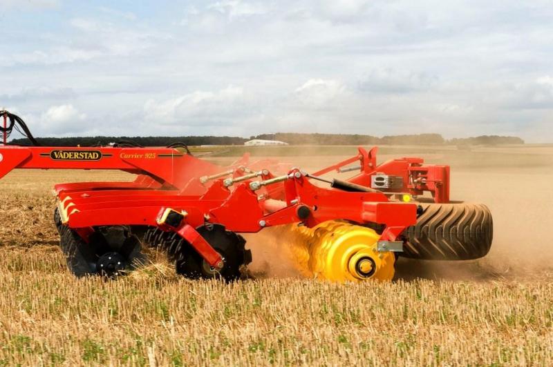

#261 drenthe evo
2013-01-14 19:19:32
Válasz #258. hozzászólásra
A Rubin egy hulladék , minden tekintetben...(felejtsd el!)
Nekem összességében rövid tárcsából ez a sorrend:
Carrier (Vader), TerraDisk(Vogel Noot) ,Fiel Bird(Rabe Werk)
Azért ezek , mert ezeknek a lapkialakítása a valódi rövid tárcsa elv...
A többit nagyjából egyformának gondolom.

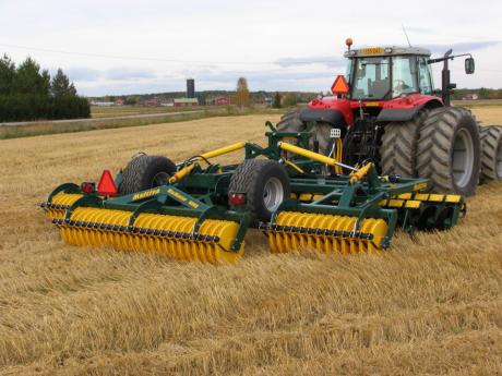

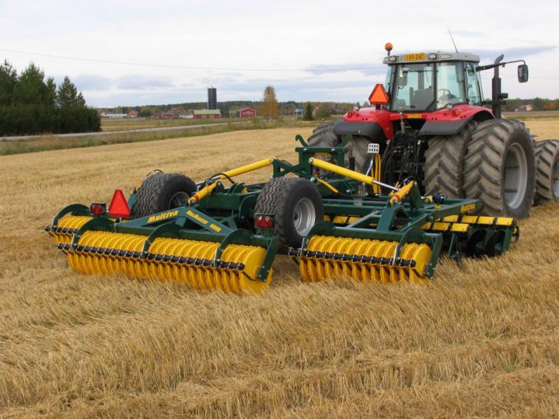

#245 drenthe evo
2013-01-13 21:11:29
Na Satyesz !!!(illetve 2056 vagy mi...)
Meg van az álmod !
Már árulják itthon is őket .(nem vagyok elájulva tőlük ránézésre)
KATT................
