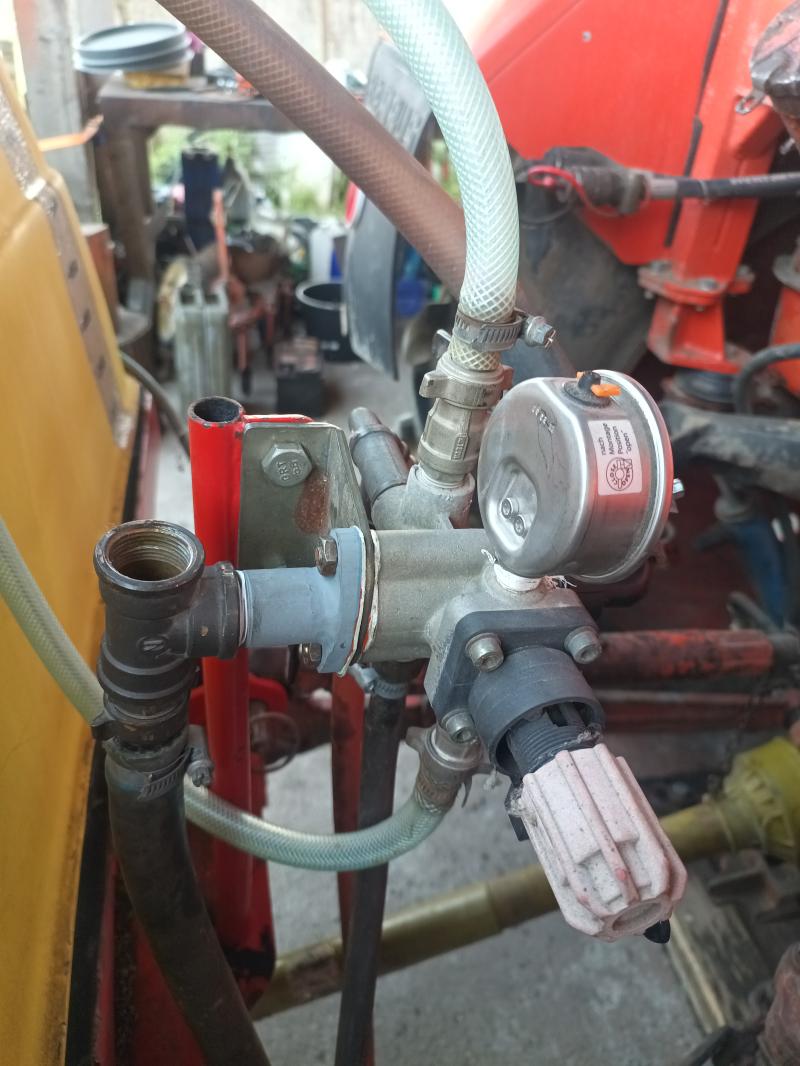

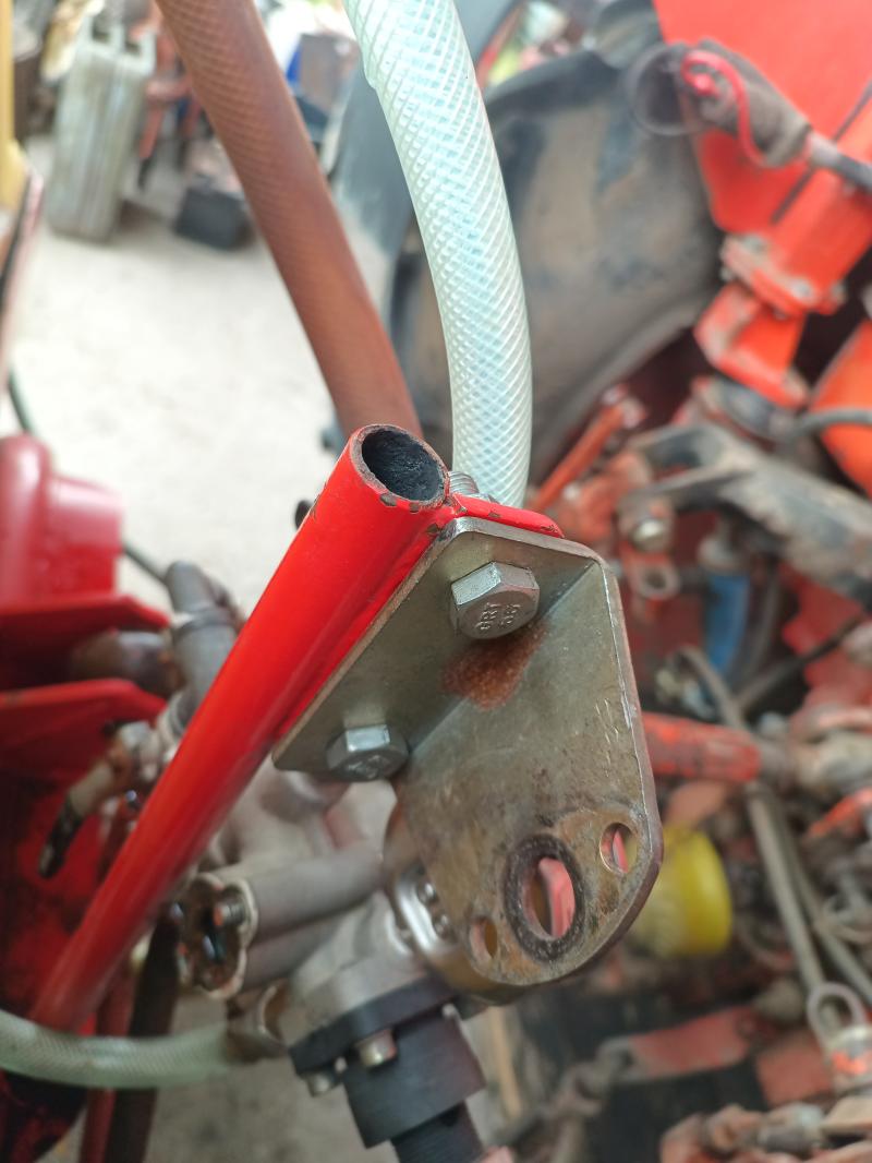

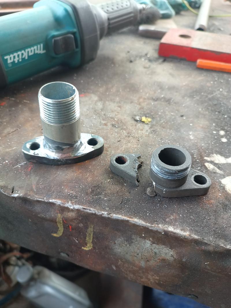

Pl. egy ismeretlen o-gyűrűt akarsz pótolni egy tengelyen lévő beesztergálásnál nem megoldás ha belepróbálgatod hiszen lehetett mellette teflon vagy lehetett több kisebb o gyűrű is.
Ha viszont megméred a hüvelyt, a tengelyt akkor ki tudod számolni mekkora kell oda és milyen anyagból ugyanis az sem mindegy.
Válasz Gumóka #30718. hozzászólásáraés ha kiveszed közüle a felfogató lemezt?
Hogy tartson vágsz bele egy U-alakot és kívülről teszed fel, hogy a most mókolt darab csöve a lemezen jön keresztül?
Válasz mtz1221 #30717. hozzászólásáraAz a baj, hogy a felfogó köztes lemez hajlott, hiába, nem tudom úgy kiütni, hogy sík legyen, azért nem lehet a spiáterrel cseppmentesre húzni, mert letörik a füle.
Válasz termelo #30716. hozzászólásáraTudsz azért te Is mellé beszélni. O gyűrű kiválasztása, mindig a fészke/nútja után lehetséges. Viszont tényleg nem az agyonhúzástól tömít. Ilyen szilikon kell, ez mindenre is jó.
Válasz Praetor #30713. hozzászólásáraBocs, igazad van rosszul fogalmaztam, csak arra akartam kilyukadni, hogy az O-gyűrűs tömítéseket csak a tömítettség kedvéért nem kell meghúzni hátha ez segítség valakinek.
Egyenletlen felületnél érdemesebb nyomásálló (pur-bázisú) ragasztóval tömíteni.
Én erre a célra a fekete Würth K+D -t preferálom
Válasz termelo #30712. hozzászólásáraNem mondanám.

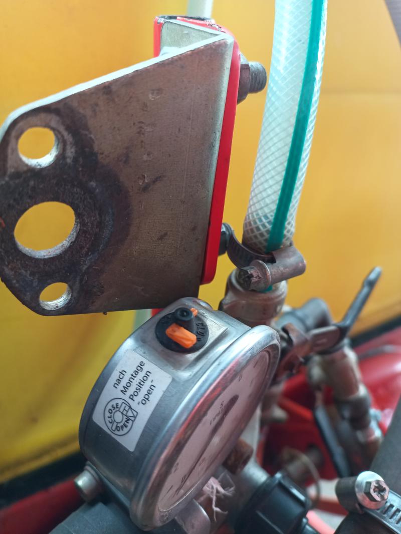

Minimális hajlás elég a lemezen ahhoz, hogy eltörjem a fület, mint a képen is. Mert gondolom koppra kéne húzni, hogy a gyűrű "kiterüljön" a hornyában. Egyszerű spiáter.
Akkor is szivárgott, hozzávaló gyűrűvel. De akár lehet probléma a gyűrűhorony nem jó mérete is.
Mindegy, így most cseppmentes, aztán készül majd savállóból is, meg az a felfogató lemez is, mert hiána galvanizált, az áteresztésnél rozsdál, bele a rendszerbe.
Válasz Praetor #30713. hozzászólásáraAz hát. Az O gyűrűt 4csavarnak.kellene szorítani nem szemben kettőnek. Amúgy is barom megoldás,mert a tartó is vízben van, amitől még rozsda is megy a fúvokákhoz. De lehet peremmel vèdi nem tudom,de akkor is szar.
Válasz termelo #30712. hozzászólásáraTévedés, ez tervezési hiba. Írta, hogy ezen megy fel a szivattyúról a nyomás. Akármilyen precízen van a légüstben a nyomás beállítva, akkor is rángatja legalább egy minimálisan az osztót üzem közben. Főleg, ha eltér a légüstben a nyomás az optimálishoz képest.
A rángatás pedig a csonk füleit terheli, amit a felfogató lemez ellentartása fokoz. Emiatt pedig idővel elfárad az anyag. A gyűrű is, és maga a csonk is, és ereszteni fog.
Maga az ó-gyűrű ha a két felület 0-ra összeér tömít, nincs jelentősége mekkora erővel feszülnek egymáshoz.
A leggyakoribb híba a túlméretezés, tapasztalatom szerint 2-3 tizedtől minél vastagabb a "plussz" méret annál jobban gyűrődik a tömítés és ereszteni fog.
Én ezért a metrikust és a colost kombinálom, hogy tartani tudjam a fent említett célt, illetve előszeretettel teszek fel csövekre kisebb átmérőjűből vastagabbat.
Most is kellet volna 50/3,5 de nem volt így 42/4-et raktam föl és tökéletes lett.
Válasz mtz1221 #30708. hozzászólásáraEzen megy fel a szakaszolóba a nyomás a szivattyúról, csak forráskúton a tartót úgy oldották meg, hogy ez a csatlakozó és a szakaszoló között van egy lemez, ami az egész tartója is
Így 3 egységet csavarozol össze.
A gyári spiáteresben o gyűrű van, de ha nem húzod meg, csepeg, ha meghúzod meg így járt
Hiába próbáltam a tartólemezt egyenesre ütni, nincs síkba.
Így ez lesz, klimgerittömítéssel, meg vékony pasztával, aztán ezt rendesen meg lehet húzni.
Válasz mtz1221 #30706. hozzászólásáraMajd legyártom savállóból is, csak most gyorsan maradt az acél.
Igaz lefújtam horganyspayvel, de azért kieszi a víz idővel

Válasz mtz1221 #30717. hozzászólásáraÉn a Nikkel Kft-sektől úgy tudom, hogy az o gyűrű méreteit számítással határozzák meg nem méréssel.
Válasz ND #30719. hozzászólásáraLegyártatom savállóból, mert maga a lemez is rossz.
Ki is vehetném akár, az ötlet nem rossz.
Válasz Gumóka #30718. hozzászólásáraAzt kellett volna levágni, és odrakni valami vastagabb darabot.
Aztán meg eladom az egészet a pics@ba
Válasz Gumóka #30709. hozzászólásáraSzerelési hiba, nincs olyan ó-gyűrű amit meg kellene húzni ahhoz, hogy tömítsen.
Válasz Gumóka #30707. hozzászólásáraMiért kellett levenni ?
Válasz Gumóka #30705. hozzászólásáraMert 100millió darabon, 100 milliót spórol. Megtudnám én is etettni vele, aki feltalálta.
A francért nem lehet egy ekkora alkatrészt legyártani savállóból?
Mocsok spiáter...
