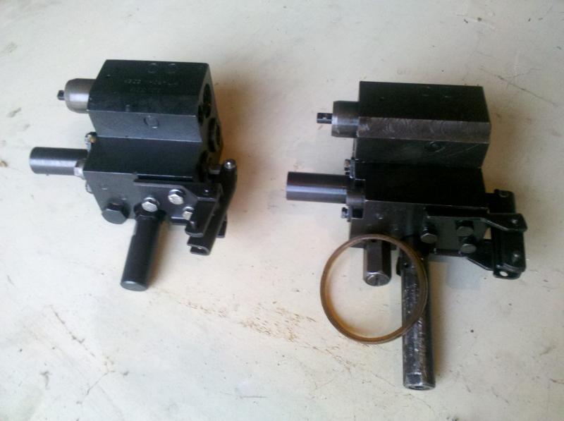

Köszönöm a vez.tömbös információkat,akkor az a verzió lessz,hogy átteszem a szelepet,mert a fedélen nincs kockaelosztó.tulajdon képpen azért cserélném, mert a kihelyezett ágban nem volt elég nyomás.

Úgy látom a helye meg van lehet át is tudod tenni

A két szelepes "0"-ás szériáé,az egy szelepes "1"és"2"-szériáé.A második szelep az emelőhidraulika biztonsági szelepe,az"1"és"2" szériánál ez a szelep kint van a hidraulika fedélen levő kockaszelep visszafolyó ágában.

kezdő zetor javító vagyok,segítséget kérnék,crystál vezértömbcserét csinálok,a mellékelt képen látható töm-közül ,az újon egy nyom.tartó szelep van,még a régin kettö.milyen verzió,lenne jó?elöre is köszönöm!

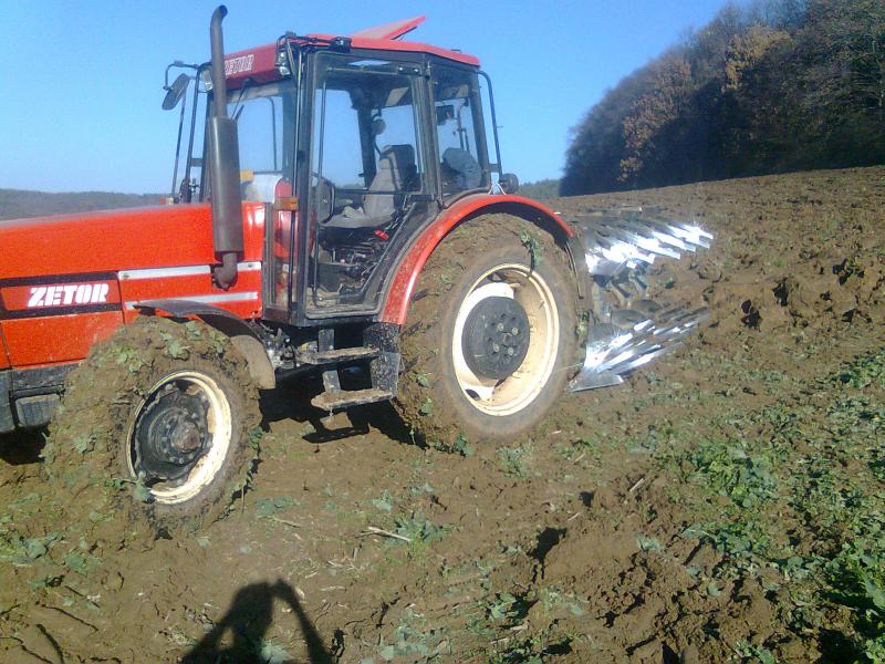

Tavalyi kép, ilyenkor még a szöghajtásos mtz-vel se érdemes kijönni

Itt is 3-asok vannak, de eléggé kikészíti az Mtz-80-at. Persze ez leginkább itt csak a Rábca folyó melletti részen igaz...
