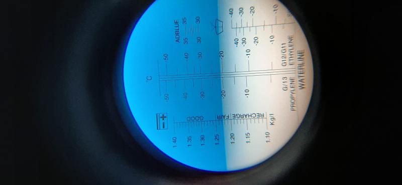

#565 Maszek Zs
2021-01-18 19:52:28
Lehet kár volt refraktométert venni. Mert így az összes akkut megnézem.
Eddig 2 akkunál alacsony volt sav. Hogy tudnám kiszedni?
Leszívni vagy kiönteni?
A kiöntéstől félek mert ami cella alatt van szulfát meg kosz nehogy zárlatot okozon,legalább is az oktató ezt mondta anno.smile blush
Tehát mi a megoldása mert szertném fel javítani.
Érdekes mert ez a kettő lassabban is tekert.

#529 Maszek Zs
2021-01-09 17:19:37
Meg néztem egy aksimba a savat.
Jó így vagy legközelebb töltsek rá savat??
