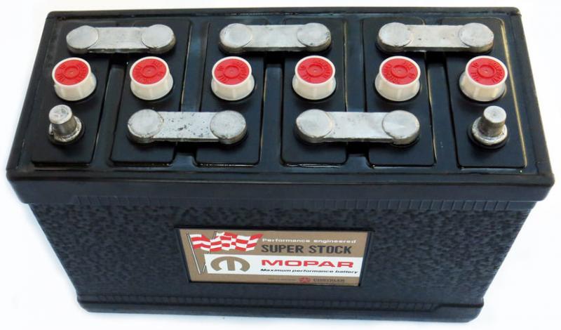

Régen voltak a bakelitházas aksik amiknek szurokkal volt lezárva a teteje, ezeket simán fellehetett újítani.

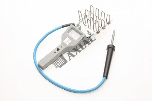

Válasz medikus #481. hozzászólásáraIlyesmi cuccosa volt, mint a képen és azt mondta, hogy azokat a hullámos drótokat(ellenállás) kellene évente cserélni, mert akárhányszor felizzik, annyiszor veszít valamelyest az ellenállásból. De szerintem nem számottevő.
Vagy 15 másodpercig izzottak a szálak
terh
#481 medikus
2019-01-30 20:50:07
Válasz broll79 #480. hozzászólásáraAkkor valamit süketelt az a szerelő!Milyen ellenállást kellene a terhelő villán cserélni?smile nonono

Az egyik autó villannyosság szerelő ismerősnek van terhelő villája, bár elmondása szerint nem tökéletes, mert évek óta nem cserélt ellenállást, de szerinte megmutatja, amit meg kell.
Ezek szerint az akku az jó, a villával se ment 10,5 volt alá. Jövőhéten megnézi az önindítót. Csak tudjam leszedni smile cursing
