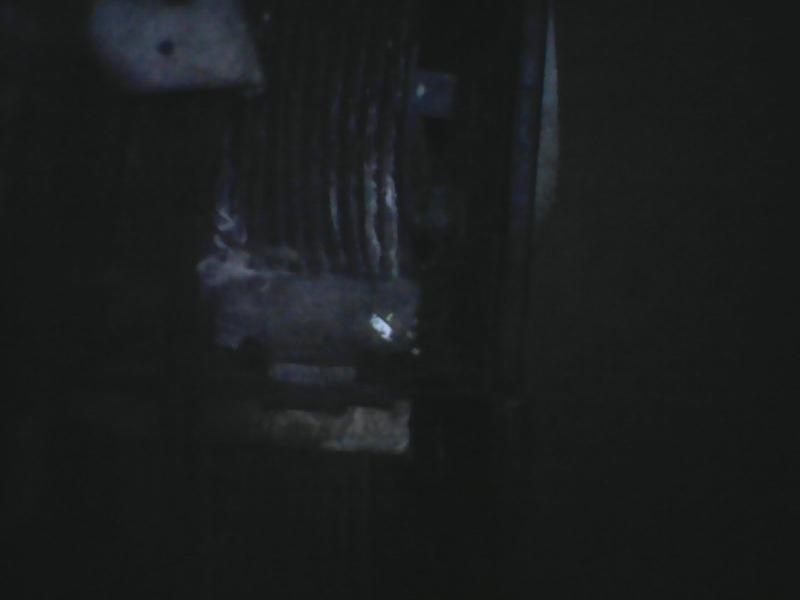

Válasz a2457 #366. hozzászólásáraÍgy néz ki egy mai akkumulátor!Nincs kitöltve a doboz,el vannak vékonyítva a lemezek!Magyarázza az új gyártási technológiával!Én meg azzal,hogy ne legyen időálló!
Kicsit sötét,de látható az oldalfal melletti 2cm hézagolás!Ez olyan mint a 2.5 literes cóla volt!Azért nincs,mert az 1.75literesre van igény!!!Érdekes hogy az akku doboz méretét viszont nem csökkentették!Úgy nem derül ki hogy mit veszünk!!!!!!!!!!!!smile drool
