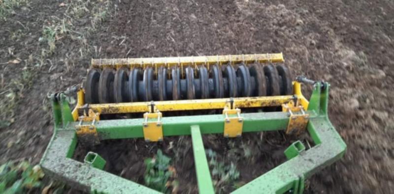

Én úgy állítom, ha leteszem a lazítót a hengerre támaszkodik hátul, elől pedig a 3. Pontot felül a traktorra feszíti rá, tehát ott mintha tolná.
Alul a két pont meg csak húz, nem tart, simán viszem magam után úszóba.
Aztán gyakorlatilag jó ez így, nem tudom, vannak nálam okosabbak is, de így jól működik nekem.
Másrészt ha meg felázott, ne is erőltesd, mert már csak csíkozod, érdemi munka nem hiszem, hogy lesz benne.

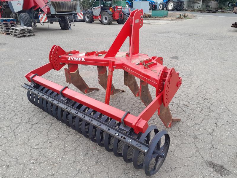

Sajnos itt nagyon vizes, a jympa tüskés hengerébe bedagad a föld…keddre megint mutat esőt, idén lehet meg sem tudom járni

Egyik barátomnak ez van megépítve, csak ilyen képem van róla, ezért elnézést, de talán a lényeg látszik.
Az ötletet a nagy Fralazról "lopta".

Válasz MTZ1221.3 #5001. hozzászólásáraA télen 3framest lazítókést akarok gyártatni a jympa vázba.
