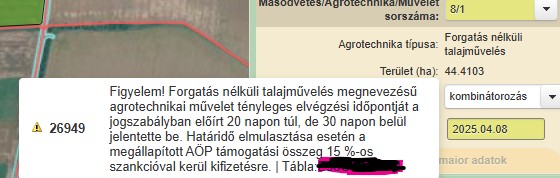

#1926 imateeei
2026-04-29 10:30:21
Válasz berenyil2 #1921. hozzászólásáraJelentsd be olyan napra hogy 30 napon belül legyen. A kutya nem fogja ellenőrizni. Aztán nyomozzák ki hogy valóban akkor szórtad-e nem 2-3 nappal korábban. Rosszabb nem lesz
#1925 Anyuska
2026-04-29 09:20:10
Válasz berenyil2 #1921. hozzászólásáraElfogadják. Nem lesz ez miatt szankció!
#1924 Attila000
2026-04-28 13:13:49
Válasz noveny@negyhatar.hu #1923. hozzászólásáraÉn felhívtam a falugazdászt, azt mondta nem kell vele foglalkozni! Inhibitoros nitrót szórtam, ha akartam volna akkor sem tudtam volna 30 napon belül jelenteni, mivel még az ek nyitása a láthatàron sem volt.
#1923 noveny@negyhatar.hu
2026-04-28 12:54:49
Válasz berenyil2 #1921. hozzászólásáraVáltozott a jogszabály. A kijuttatást követő 30 napon belül nem lett bejelentve, ezért ez a kijuttatás az AÖP vállalás teljesítéseként nem fogadható el.
#1922 A.I.
2026-04-28 11:43:49
Válasz berenyil2 #1921. hozzászólásáraTavaly úgy volt mikrobiológiai készítménynél, amit ugyan úgy kell jeleníteni, mint a karbamidot, hogy amikor megnyitották az EK először, akkor kellett feltölteni, de akkor felkeltette, nem volt gond, ha kimentél a 20-30 napból.
Nem tudom idén változott-e, falugazdászod biztos tud pontosabban.
Tavaly nekünk biztos több volt, mit a határidő, csak arra nem emlékszem volt-e ilyen üzenet.
#1921 berenyil2
2026-04-28 09:59:11
SziasztoK!
Karbamid kijuttatást választottam AÖP-ben mert UREUS46-al bevont karbamidot szórtunk vetés előtt. GN-be be is írtam a tényleges időpontot március 25. Most vkészítem az egységes kérelmet és ott is be kell írni a karbamid tényleges kijuttatását. Viszont eltelt 30 nap így ezt a hibaüzenetet kapom: "Figyelem! A(z) Szilárd karbamid műtrágya alkalmazása megnevezésű agrotechnikai művelet tényleges megvalósítási időpontját a jogszabályban előírt 30 napon túl jelentette be. Határidő elmulasztása esetén az agrotechnikai művelet AÖP keretében nem fogadható el."
Ezzel kell foglalkozni? Sárga színnel írja a hibát és tovább is enged, valamint az AÖP összesítő fülön bele is számítja.
Beadási határidő ugye június 9.
Köszönöm!
Üdv,
Laci
#1920 A.I.
2026-04-22 19:28:23
Válasz Bzs2 #1919. hozzászólásáraAhogy írod, sok a buktató és ez az első években, míg ki nem tanulja a felhasználó, meg az ellenőrző is, addig bizony sokan beleszaladtak, minden rossz, sunyi szándék nélkül is valami hibába.
