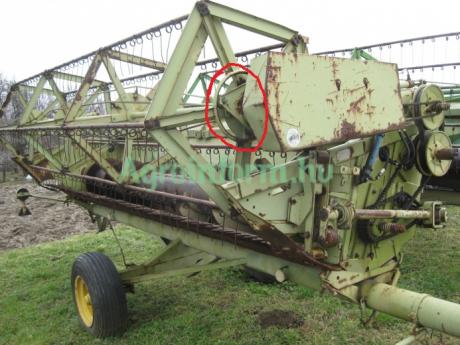

Érdeklődnék hátha valakinek van még emléke, tapasztalata ilyen öreg géppel. Claas Dominator 85 kombájnom van. Működik is de csak lassan. Nem vagyok elégedett a tempóval, alig tudok nap 5ha gabonát levágni, a szűk keresztmetszet az asztal ha gyorsabban megyek meg áll a csiga egyszerűen. Így a dob és motor fordulat vissza sem esik soha. Lehet kopott a csiga "kuplungja"?
Vagy törődjek bele egy ilyen öreg gép max. ennyit tud?

Válasz Gyula1955 #6675. hozzászólásáraszerintem jó az elképzelésed,a csigakuplungra húzz rá de ne túl sokat mert egy haver túlhúzta és letekerte a tengelyvéget,12-15 hekit kellene tudnia
Üdv Mindenkinek!

Ez egy sűrű szövésű,acéldrótból készült dörzsbetét.például a maglucernát is ezzel vágtuk régen a E-516-al. Mikor betettük,csavaroztuk a dobba kézzel illik áthajtani nehogy hozzá érjen.
E nélkül fele ottmaradna az aprómagnak.
Válasz Tomszi #6634. hozzászólásáraÉn már láttam mert van 3db ujj és 1db használt.
