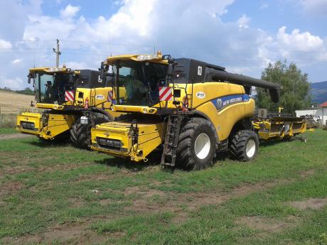

Kimentem szétnézni a helyi céghez, beszélgettem a gépészekkel. Mondtam nekik, hogy NH kombájnt akarok venni. Azt mondták az NH nem kombájn, ne vegyek, nekik is volt már, most is van kettő, de nincsenek megelégedve vele. Két CR 9080-as bitang gép 10,5 m-es asztallal 7-8 tonnás búzában levágott 45 hektárt, míg a főnök saját 560-as Lexionja 7,5-ös asztallal 38-40 hektárt. Fogyasztásban is jobban jött ki a Claas. Kukoricában azért jobban mennek, de búzában a Lexi majdnem rávert, pedig asztalban is van 3 méter, meg lóerőben is vagy 200 különbség Egyébként jó velük aratni, alig látom végig az asztalt, hatalmas nagy dögök 1050-es gummákkal.

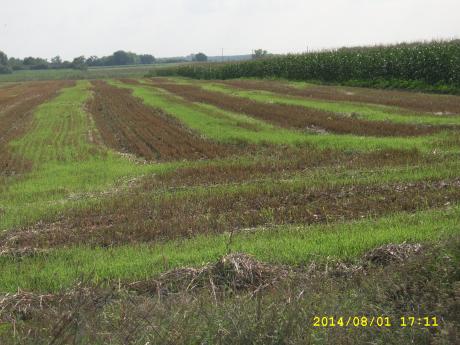

A búzaszem több módon kerülhet a földre.
Túl érett és pereg. A képen nem ez van.
Az apró megszorult szemek kihullnak a rostán.
Az apró szem bent marad a kalászba és a szalmával kerül vissza a tarlóra.
Ha összébb veszi a dobot, akkor nagyon töri az egészséges szemet így az tört szem formában kerül a rend alá.
Ha a gazda meg van elégedve az átlag terméssel, akkor semmi probléma. Ha viszont nagyon "pattog", akkor jövőre nem lesz aki arasson neki.
Úgy látom vannak itt profi kombájnosok is, akik nem írtak véleményt, hogy tanuljunk belőle.
Egyes helyeken már a vetéssel kezdődik .
Kukoricában drága gépekkel SPC minőség lesz.
Borsóban hektáronként 8 mázsát sikerült összeszedni.
És alig lett újra kelés a területen.
Több helyen látni ilyen aratásokat...Nem mindegy hogy milyen gyorsan dolgozik a gép.Van aki arra megy,hogy minnél többet leszedjen egy nap és van aki lassabban de szebben learat.
Teljes területre elosztva+törtszem+apadt szem még határeset. A két utóbbi a szárító tisztításán is ki ment volna. De tény ..s ezt már mondtam...1 beállítással nem lehet végig aratni.

Nem sok? Mi akkor a sok?Még le sincs forgatva,ez a föld tetején kelt.Tsz idején,3 szem lehetett négyzet deciméterenként!!Hol van ez ahhoz?

Én írtam rosszul, egy vág 45 hekit, a kettő 90-et.

de hogy egy lexi egymaga többet vágjon le mint ezek ketten, az kicsit sántít....
Most olvasom ujra! 45hektár/nap két ekkora gépre 8tonnás búzában szerintem simán jó,nem rohantak...

Viszont nem is egész hektáron van zöldülés sem, számold ki mekkora terület a zöld csíkok összessége
lemaradt..
Gondolom azért kicsit megijedt
Ha jó a számításom,négyzet decinként 3 szem mag,az 3 millió mag hektáronként!!Az visszaszámolva a búza ezer mag tömegével (40-44 gr)126 kiló hektáronként!!!De itt szerintem nem 3 mag van Négyzet decinként!!
Lehet kicsit szomjasabb volt a gépész azon a meleg napon,a lényeg a munkát elvégezte.Még mindig jobb,mint ha a vihar intézi el...

Ez neked 1q búza 1 hekin??? Szerintem 1q, 0,3 hekin!!!
Válasz #5323. hozzászólásra
Ez nem sok , kb1q/ha , 60q ás búzánál csak 1.5%veszteség ami elfogadható
