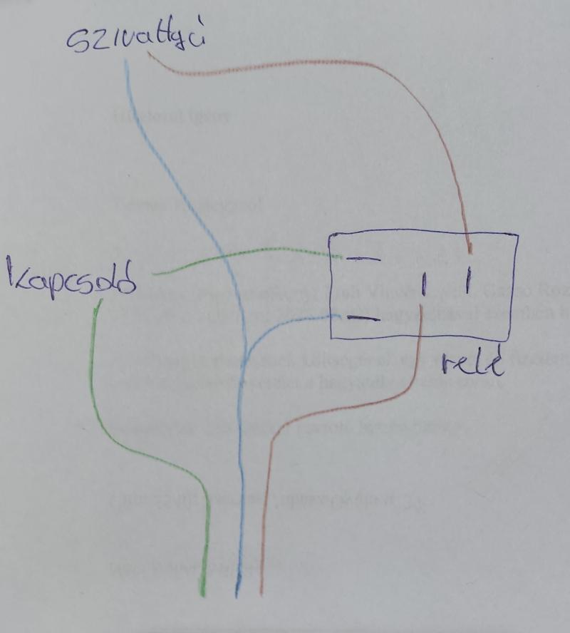

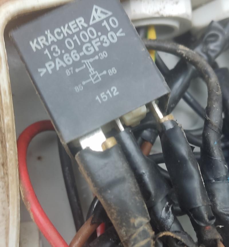

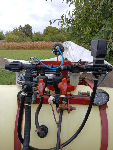

#882 Cajg
2025-09-28 18:40:42

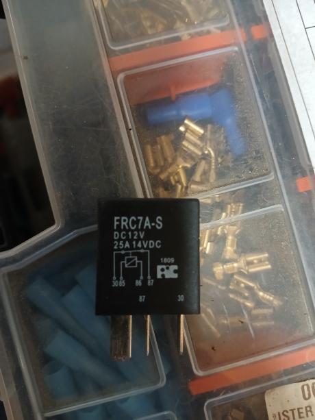

Válasz VMisi #880. hozzászólására86 test
30 aksi +12v 20A
85 kapcsoló
87 szivattyú piros
#881 Cajg
2025-09-28 18:24:14
Válasz VMisi #879. hozzászólásáraKék - test
Barna +12V 20A
Zöld +12V 5A malacorrú kicsi
Nekem így van összerakva, annyi pluyszal hogy a fülkéből tudom a nyomást is állítani.

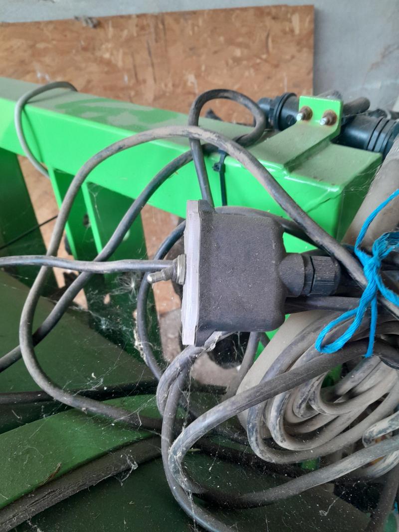

#880 VMisi
2025-09-28 17:55:18
Válasz VMisi #879. hozzászólásáraSajnos nem néztem meg az alján a számokat. Az egyik fényképről úgy látom, hogy a 85-ös az, amibe a képen alulról megy a barna vezeték. (én erre kötöttem volna a pozitívat) A kékre a negatívat és kieséses alapon a 3. pöcsre a zöldet.

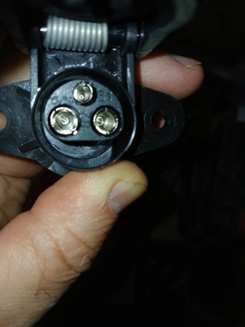

#879 VMisi
2025-09-28 17:40:30
Válasz Cajg #878. hozzászólásáraBekötésben tudnál segíteni?
Pontosabban be van kötve minden, csak a vezeték legvégéről szerelték le (szerintem) a 3 pólusú csatlakozót.
Tehát van zöld, kék, barna vezeték. Mit, hova kössek?

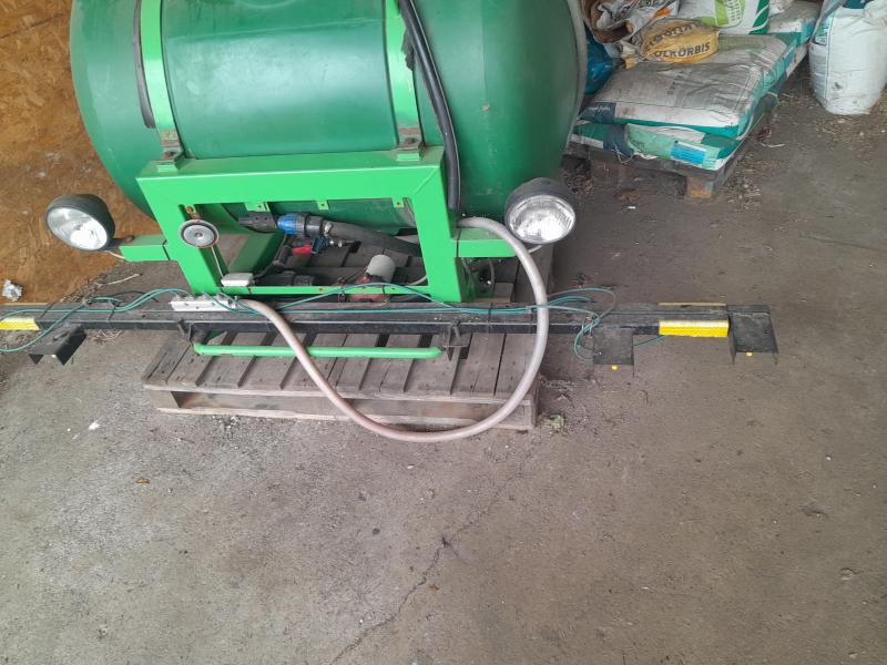

#874 Cajg
2025-09-26 13:05:42
Válasz VMisi #871. hozzászólásáraA nyomásszabályozón megy vissza a tartályba, ha lekapcsolom.
Én mindkettőt reléztem.

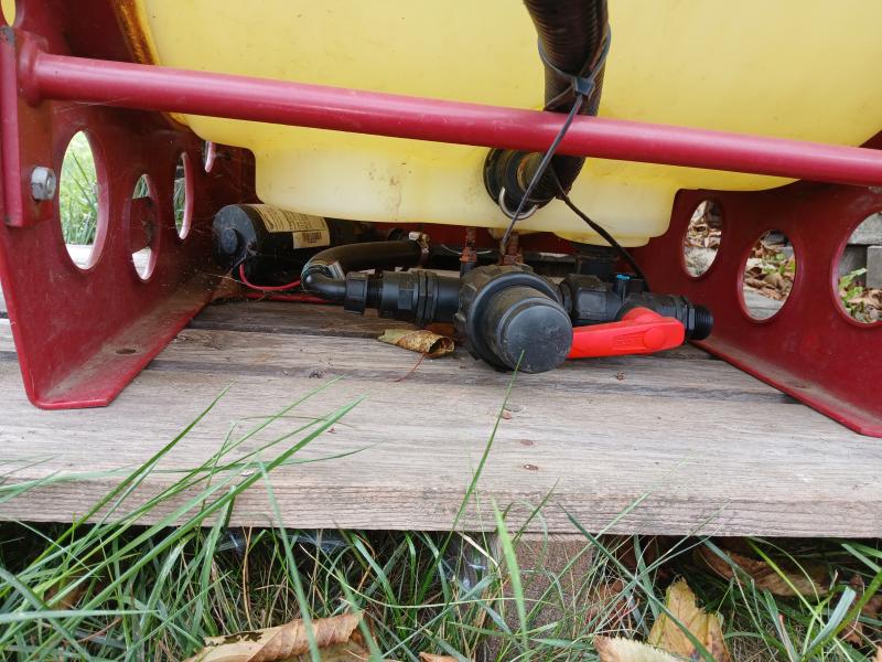

#871 VMisi
2025-09-26 10:07:31
Válasz Cajg #870. hozzászólásáraA végszelep ha elzár, akkor a nyomásszabályzó dolgozik és ott megy vissza a tartályba a folyadék, vagy van a végszelepen egy harmadik csatlakozó (talán alul), amit egy csővel bekötök a tartály visszamenőbe?
A relézést a szivattyúra vagy a végszelepre értetted? Vagy mindkettőre?

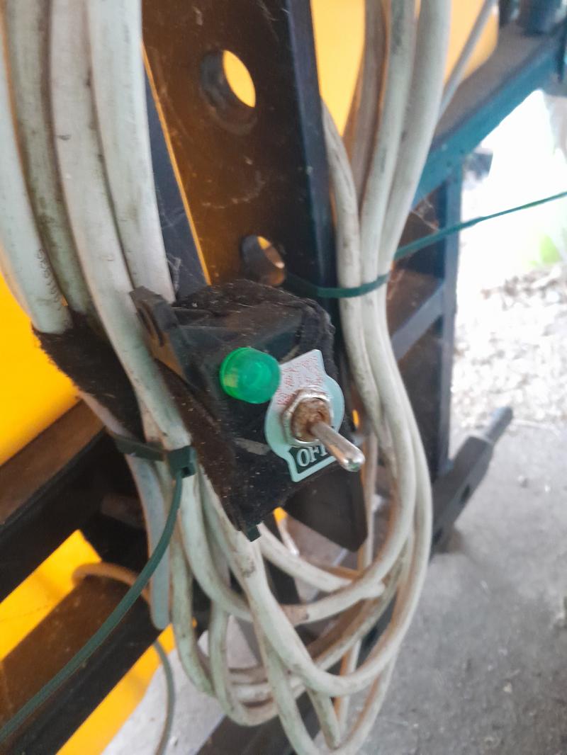

#870 Cajg
2025-09-25 21:08:52
Válasz VMisi #868. hozzászólásáraRugós végállás kapcsoló
https://share.google/y1jAY00MDUFdtChZX
Ilyen szelepet kapcsol a fúvóka ágban.
Geoline szakaszoló permetezőhöz - Végszelep 1/2 https://share.google/X54KBkSInDME8h8dI
Mindenképpen relézni kell, nem kapcsolhatja közvetlenül. Én nem kapcsolgatnám ilyen gyakran a szivattyút, nem használ neki.
A szivattyúnak 20A az áramfelvétele, a szelepnek kb 5A.
Ha ütközőlapos fúvókát teszel 1-1,5m-t vihet 1 fúvóka. 50-60 l/ ha dózissal mehet.

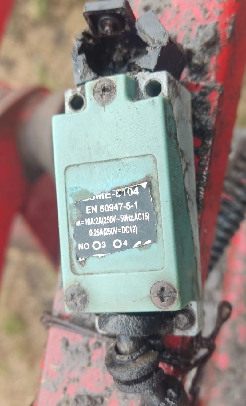

#868 VMisi
2025-09-25 20:36:23
Válasz Cajg #867. hozzászólásáraKöszi!
Van ezen még egy kapcsoló, emlékeim szerint ez kapcsolta ki a szivattyút amikor kiemelték a tárcsát.
Neked van ilyen rajta?
Milyen néven keressek hasonló kapcsolót?

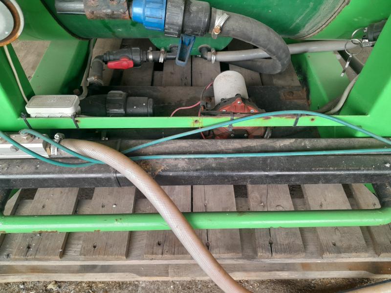

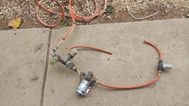

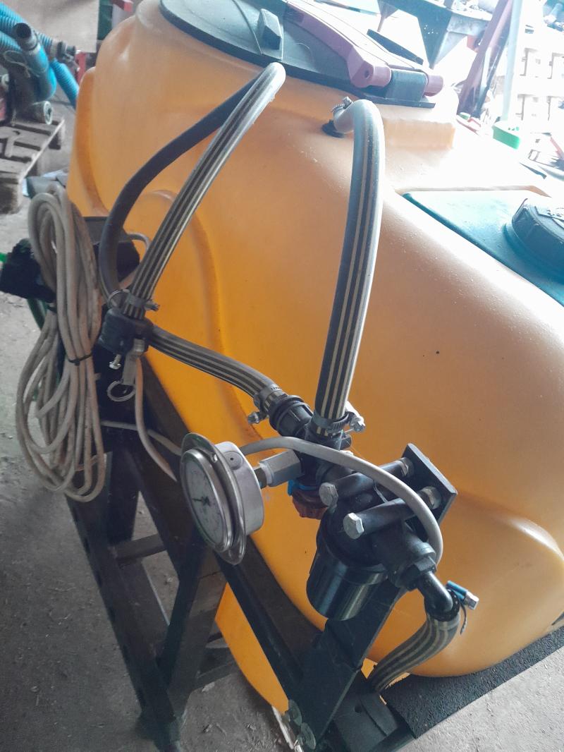

#867 Cajg
2025-09-25 19:28:50
Válasz VMisi #866. hozzászólásáraJobb oldal a szívó oldal, bal a nyomó, a szürke tekerő a nyomásszabályozó a kis rövid cső a visszatérő. A fúvóka, kijuttatandó mennyiség és sebesség szerint beállítod a nyomást az óra szerint és kész.
#866 VMisi
2025-09-25 17:30:16
Van valakinek phylazonit kijuttatója?
Kaptam régebben a tárcsához, most fel akarom szerelni.
Hogyan állítjátok be a megfelelő mennyiséget?
