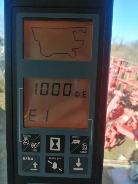

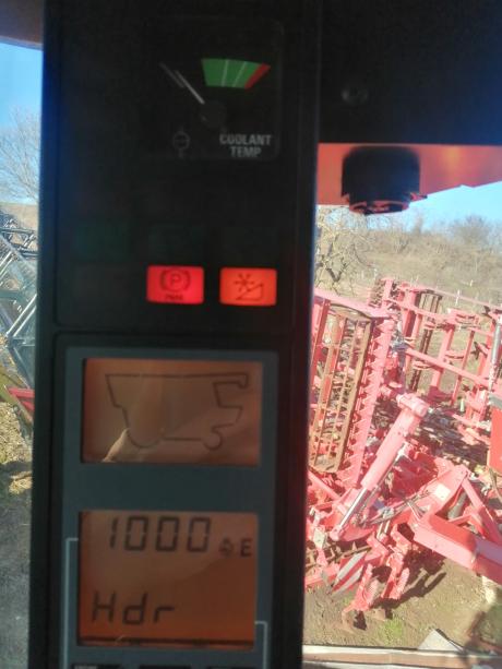

#703 Sk Laci
2024-01-20 18:12:57
Case IH 2388 axiál kombájnról lenne szó, szerkezetileg ugyan az mint a 2188 /elődje/ - majd az utódjai x130, x140, 6150 sorozatok.
Beindítottam a kombájnt, mondom átjáratom egy kicsit.
Motor beindítása utánn villog a sárga lámpa a kijelzó jobb alsó sarkában, ami a motolla hidraulikus meghajtására van. Pedig rá se nincsen kapcsolva az asztal.
A kijelzőpanelon meg az El, Hdr kiírás villog - váltakozik.
Kontakthiba lenne valahol, vagy mágnesszelep lenne valahol beszorulva?
Szerintetek hol keressem a hibát?
Esetleg valahol be e ázhatott?
Kombájn kint áll, de le van takarva.
Ferdefelhordót 5x kellett indítanom, mire rendesen elindult. Első 4x mindig lekapcsolta magát.
Aratás közben nyáron elég gyakran leált, ha ment bele az anyag fekvő búzából.
Elektromos gond lenne valahol?
Az ismerősömnek a panelben volt kiégve valami "bizbasz", de nem tudta melyik kütyü volt az, mert elvitték tőle a panelt, majd megjavítva visszahozták.
Neki is hasonlóan leállt az asztalmeghajtás.
Valakinek a felsorolt problémákkal tapasztalat?
