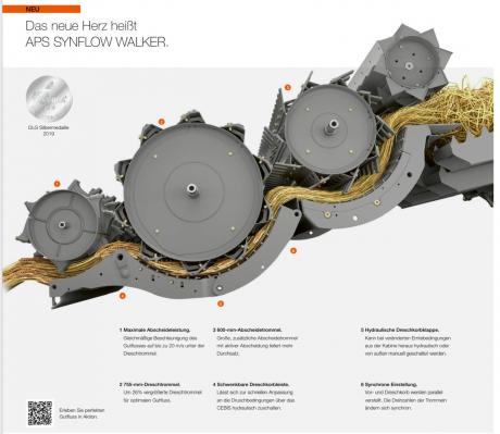

Válasz bandigh #5579. hozzászólásáraA gyorsítódob nem csak rásegíti a terményt a fődobra hanem már ott a csépelendő magvak egy része melyek könnyen csépelhetőek már kifordulnak a kalászból és lepotyognak az alatta lévő kosáron keresztül az előkészítő asztalra! Ezáltal kevesebb anyag jut a fődobra melynek csak szinte a nehezen csépelhető magokat kell eltávolítani a kalászból! továbbá amit írták kicsi az esélye az úgy mond "brummogó medvének is! Továbbá mivel több részen történik a cséplés nagyobb lett a gép áteresztő képessége is ezáltal több terményt tud betakarítani egy azon idő alatt!
Válasz Ares 826 #5567. hozzászólásáraNem értem miért jó az ha felgyorsítja a 80%-ra, mikor a cséplés nem csak abból áll, hogy odadörzsöli a kalászt a kosárhoz! Hanem nem kis részben abból adódik a cséplés, hogy egyik pillanatban még lassan ment a cucc a ferdefelhordóban, a másik pillanatban meg 40 m/sec sebességre rántja meg a cséplődob, és maga ez a gyorsulás is szétszedi a kalászt. A gyorsítódobnak a legnagyobb előnye, hogy elegyengeti az anyagot, a zöld cuccban sem böfög a gép. Amúgy a régi cts kombájnban is néha szinte kukorica beállításon ment a cséplődob, mert a rotor kipofozta úgyis a búzaszemet, nem szórt.
Válasz Vinkó 75 #5568. hozzászólásáraPersze hogy le tudta vinni a dob fordulatát, mert a cséplésnél a kerületi sebesség a lényeg. Az meg a nagyobb átmérőnél kisebb fordulatszámnál van. A nagyobb átmérőjű dobhoz nagyobb a kosár felülete is. A nagyobb dobnak nagyobb a tömege, ezáltal a tehetetlensége és a lendülete is. (Az NDK-sok már 74-ben így csinálták az 516-ot, csak utána leálltak a fejlesztéssel)
Igazából a több dobbal fokozzák a cséplés teljesítményét és hatékonyságát. Szalmarázó teljesítményének növeléséhez meg a felületet kellene növelni, aminek korlátja van, meg ugye tették fölé a különféle szalmabirizgálókat. A hosszdobos leválasztás meg más elven is működik, ott bejön a leválasztásnál a centrifugális erő is, míg a szalmarázónál csak a rázás.

Válasz Ares 826 #5567. hozzászólásáraA hybridnél játszanak a másodlagos leválasztással is. Az ilyen lexionok is igen nagy dobhézaggal mennek. Tavaly és előtte volt itt pár napot gabonában egy 770 a volt kollégák is hajtották. Azok meséltek pár érdekességet. Az új gépeknél a megnövelt átmérőkkel hozzák le a fődob fordulatát. Igaz növelték a dörzs felületet. Egyértelműen látszik az új lexionoknál a teljesítmény növelés működik. Tehát ládásban az 5 ládás valóban ott van az előző 6 ládás mellett.
Válasz Vinkó 75 #5559. hozzászólásáraMár az elején nem valós a videó, mert a cséplődobnak sokkal többel kellene forogni! A vidin egyforma a forgási sebessége mint a ferde felhordó láncé! Erre jó a Claas APS rendszere ami felgyorsítja az anyagot mire a fődobra kerül mert annak forogja a 80%-át! Lehet okoskodni a szalmával a cséplés után de ami a dobon nem verődik ki utána már szerintem ba...ni lehet az egészet!

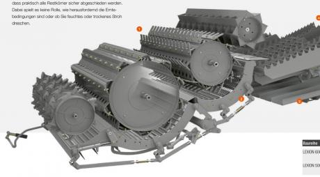

Válasz bandigh #5583. hozzászólásáraBúzában nincs is gond a két dobos géppel de egy nehezen csépelhető tritikáléban tud meglepetést okozni. Ha viszont egy jó eső után van aratva a tritikálé már sokkal de sokkal könnyebb az aratása és a cséplésnél kevesebb mag marad benne a kalászban! A két féle léc pont azért van hogy segítse a kiforgatást a kalászból!
Válasz bandigh #5583. hozzászólásáraNosza, találj ki valami újat! Mi a fenének is olyan a verőléc amilyen.

Válasz Ares 826 #5580. hozzászólásáraSzerintem nem csak a gyorsulás szedi szét a kalászt hanem mivel a dobon jobb és balos fogazású lécek vannak ott a két oldalra való állandó mozgatás csépeli az az forgatja ki a szemeket a kalászból, ami meg be van sülve nem akar kifordulni az ott is marad szerintem örökre! Esetleg akkor jön majd ki belőle ha kiszedik a malacok vagy a többi állat ha bekerül alájuk alomnak! Szárnyas háztáji állatok nagyon szeretik kapirgálni csipegetni a kisbálás szalmából a magokat, de a malacok is "két pofával" habzsolják a szalmát ha megérzik a friss illatát és érzik hogy van benne pár besült mag!

Válasz Vinkó 75 #5570. hozzászólásáraAkkora a dob átmérő 755 mili??? Hol van még a 2 dob az utóverőn kívül??? Van róla kép valahol????
Válasz Ares 826 #5569. hozzászólására755...3 dob+az (utóverő.)
Válasz Vinkó 75 #5568. hozzászólásáraMaradt a 600 dobátmérő a Lexikonban vagy azt is növelték??
