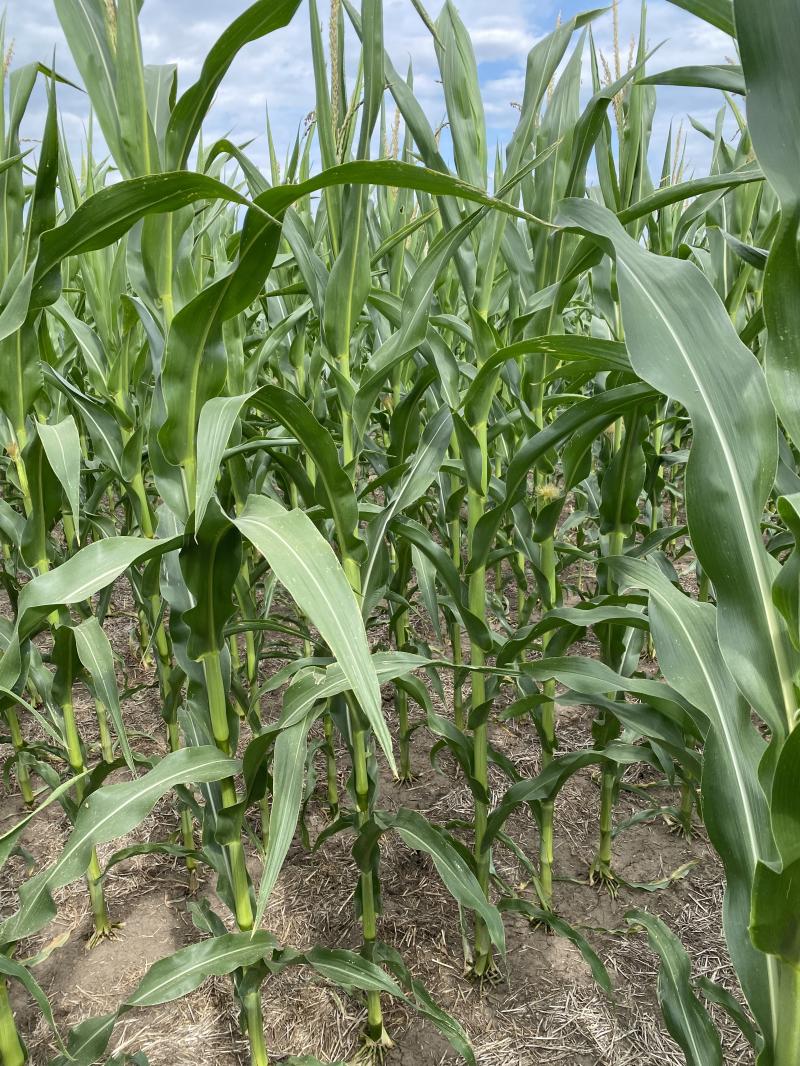

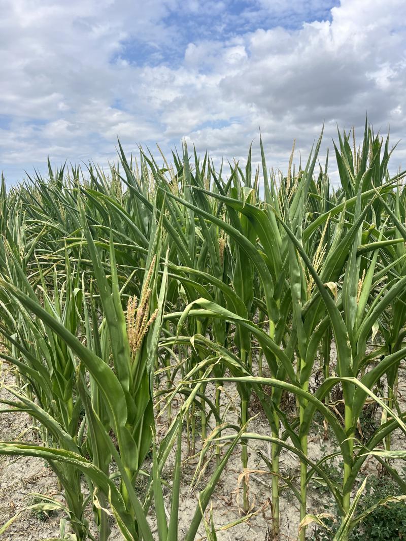

Az enyém (1 tábla, 12 ha, több sincs, ráadásul még nem is no-till) egyik fele (max. mellkasig ér, kb. 2-3 ha):

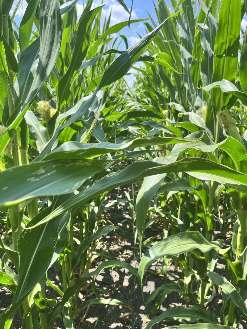

másik fele (mint az égig érő paszuly, 9-10 ha):

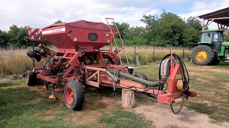

Válasz lakatos gabesz #2815. hozzászólásáraCo6 van, kérdezz!
Sziasztok.
Valakinek van esetleg horsch co vetőgépe?
Horsch co 4 beüzemeléséről lenne pár kérdésem hogyan müködik

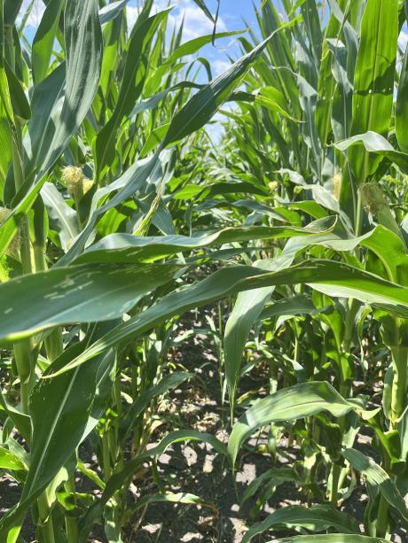

Így néz ki most a notilles kukorica
