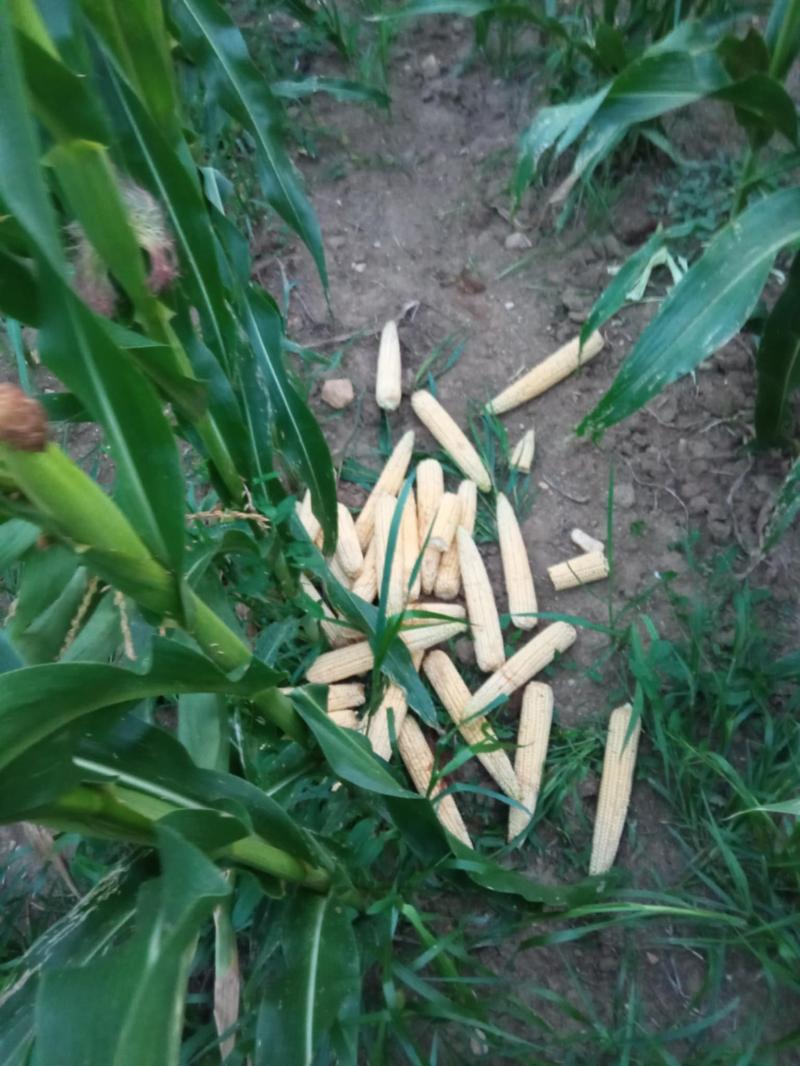

#2702 Radocz
2025-08-05 09:41:46
Válasz trikolor5 #2700. hozzászólásáraA műveletlen dűlő úton találtam, amikor elakadtam.
Kettő km-re a szántó földemben nem találtam.
Mutass már képet!
smile cowboy
