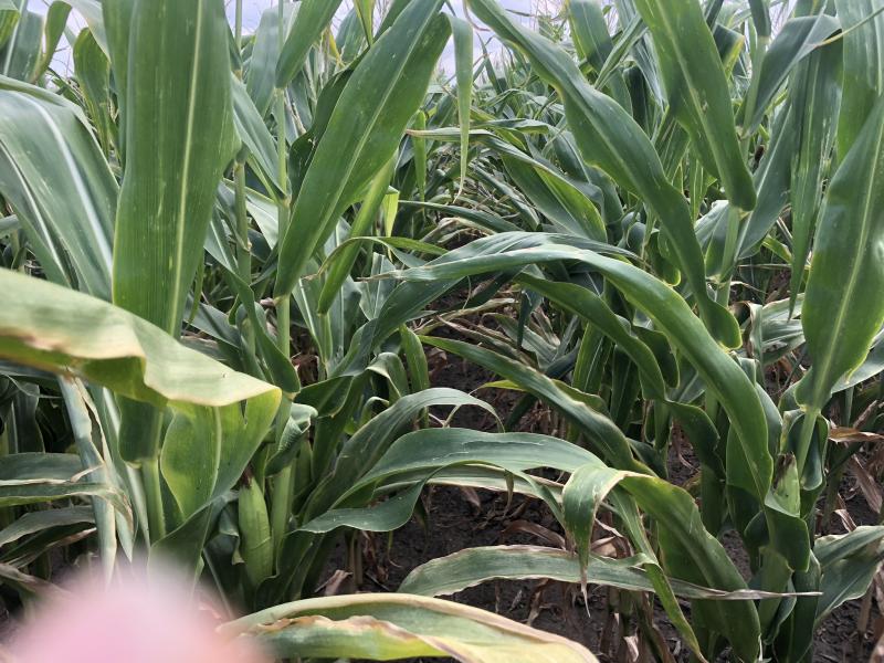

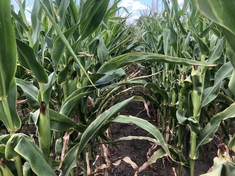

#2618 termelo
2025-07-30 15:43:39
Válasz szanberg #2614. hozzászólásáraNem értem miről beszélsz, én már ezerszer elmondtam, hogy a jól időzített és elvégzett talajmunkák/agrotechnikák között nincs nagy különbség a termésre gyakorolt hatásukban.
Töltöttem fel korábban valamelyik USA egyetem által erről anyagot...
Most ha 0 tonnás termésről rakok be képet akkor belém állsz, hogy ez szar holott a szomszéd szántott is ugyanannyi ugyanolyan körülmények között.
Nekem jelenleg ez sajnos a jobbak közül van:
é
s
Ráadásul pont úgy fényképeztem, hogy mindkét kép egyik fele BlueN-es.
Na melyik az? smile drool
