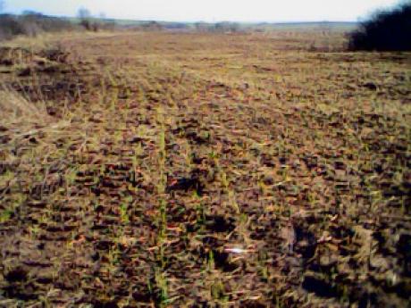

Engem meg végképp nem izgat a beázás, mert direktvetővel behúztam a búzát a folyós agyagba, kap szármaradványt a télre, mert nem volt elég a felszínen, komposztot tavasszal, aztán lazíthat kedvére a biológia.

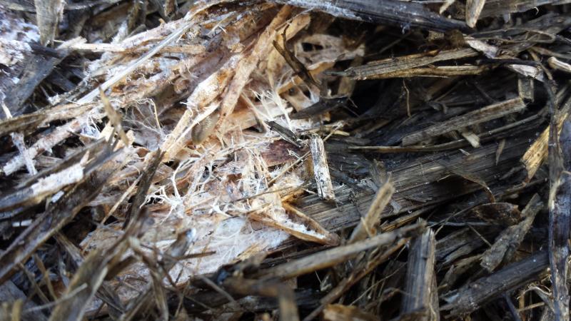

Zalai repce szármaradványban múlt heti micélium, ilyet kellene látnod, ha jó a földed:

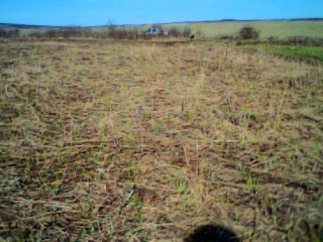

Elég rossz lett a kép, majd lesz jobb is.
nov. vetésű triti.
3 éve nem művelt talaj tejes tarack fertőzött, totálozva. direktbe vetve.
