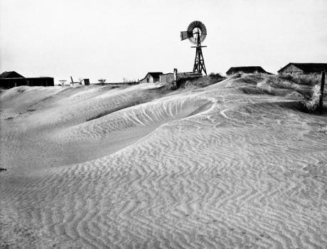

#440 Netparaszt
2014-12-03 08:53:40
Válasz #439. hozzászólásra Szántásra csak akkor hívok embert, mikor évelő gyomokkal, füvekkel teli, elhanyagolt parcellát takarítok ki, kémiai gyomirtás-szántás kombival. illetve lucernát is leszántatom, mert az is elég agresszívan visszanő.
Egyébként a nyers talajra elég a lazítás, grubber, de utána életet kell adni a földnek (talajoltás komposzttal, ALKO-val) és folyamatosan gondoskodni kell a tápanyagokról (mulcshagyás, takarónövények, állandó fedettség).
Ezt a technikát alkalmazva biztonságosan lehet növelni a talaj szerves anyag tartalmát, amitől egyre lazább és termékenyebb lesz.
A szántás mindenhol tönkreteszi a termőtalajokat, ez már lassan száz éve ismert tény.
Erre a legjobb példa az amerikai Dust Bowl a harmincas években.
Ott a mezőgazdaság gépesítésével sikerült néhány évtized alatt elszántani a préri hihetetlenül gazdag és sok méter mély termőtalaját, ami után sivatagi dűnék maradtak. Több millió embernek kellett elmenekülnie a magyarországnyi területről, mert az állandó porviharok nem tették lehetővé az életet.
Ezzel kezdődött a talajmegőrző eljárások kutatása és használata (még csak itt tart most Mao, Dr. Birkás Márta nagy erőfeszítései ellenére) és néhány évtizede a talajmegújító gazdálkodás került célpontba, mert rájöttek, hogy sokkal több szenet lehet megkötni a talajban (humusz) jó megoldások használatával (no-till, biológiai eszközök), ezzel csökkentve a CO2 kibocsátást és növelve a termékenységet (mert a humuszos talajok teremnek jól ugye?)
Ilyen volt a csapadékban szegény texasi préri a szántás előtt:
Ilyen lett az elszántás után, néhány évtized elég volt:
Magyarországon is az utóbbi felé tartunk, bár sokkal jobbak az adottságaink. Egyre több terület nitrátérzékeny (túl sok műtrágya), egyre több területen vészesen alacsony a talaj pH-ja és van elporítva a föld, egyre kevesebb szerves anyag tartalommal.
Számtalan ilyen helyet fotóztam már Maon, beleértve a Csányi érdekeltségeket is Dalmand környékén, amelyek már most úgy néznek ki, mint egy sivatag - pedig ott volna pénz a talajt gazdagító eljárások azonnal bevezetésére.
Szóval a szántás-nem szántás kérdés nem kérdés.
Itt már csak a megmaradásról van szó, lesz-e termelés évtizedek múlva vagy sivatag lesz Mao területén, amelyben műtrágya nélkül már nem lehet termelni.
Dust Bowl
#439 Mf-es
2014-12-03 08:33:01
Válasz #442. hozzászólásra
A grúber az nem forgat,hanem kever.Talaj felső rész nagyrészt fent is marad.Figyeltem,a grúber után,pirkadt száraz(felső réteg),és nedves fekete(alsó réteg)keverék lesz fent.
#438 kori01
2014-12-03 08:28:01
Válasz #440. hozzászólásra
de a gyommagot ugyan ugy beleforditod grúberrel pl.
#437 kis Zombi
2014-12-03 08:22:24
Válasz #434. hozzászólásra
OFF
Az első kép nagyon jó :-))
