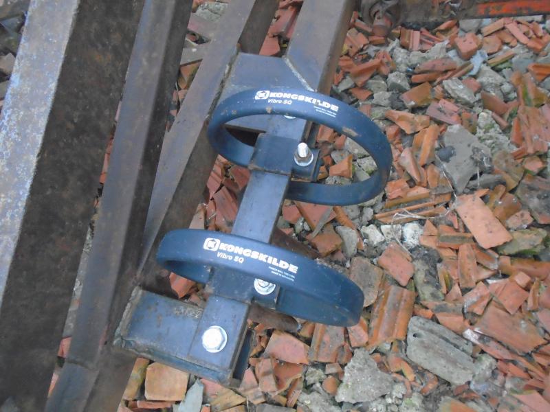

Ha építesz, vagy ha veszel akkor pedig pláne olyat keress aminél csavarozva vannak a kapák a vázhoz. Nekem a regent gruberen többször leszakadt a tartó a vázról, 2x a vázat is javítani kellett. Főleg az első három kapánál, és akkor még MTZ-vel húztam.

.A kongskilde kapák tudnak egész nap törés nélkül dolgozni,ha vízszintesre kinyúlnak is munka közben.Nem fog a hátsó vázba beleérni a közepe ha fog valamit és egyenesedne ? Csumát/dzsuvát nem fogja a két kapa közé beszorítani ?

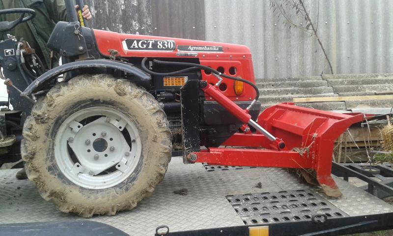

Sziasztok valaki van ötlete tolólap készitéséhez?

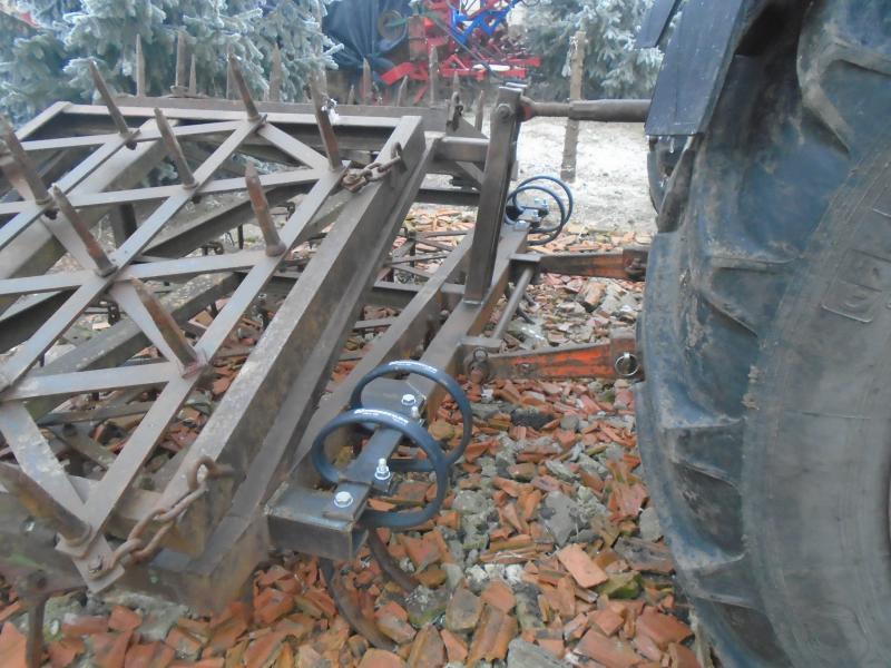

Egy ilyen rugóskapa szerintetek megfelelne nyomlazítónak?
Kettőt-kettőt gondoltam mindkét keréknyomba.
Vagy jobb lenne valamilyen íveltebb?

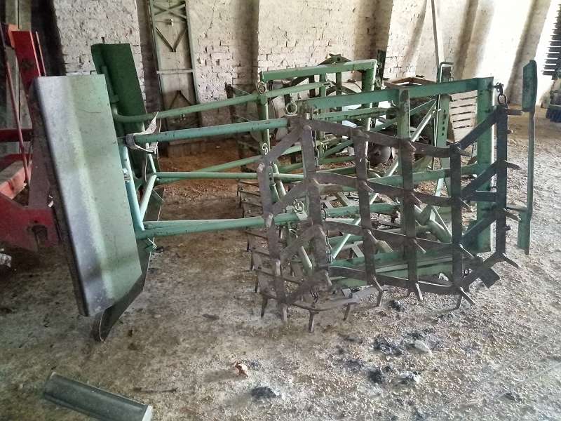

3 méter körüli függesztett simítót szeretnék építeni.
Eladót alig találok az is messze van.
Mindenféle ötletet, tapasztalatot meghallgatok...

Válasz Tobszi #1128. hozzászólásáraElőször azt találd ki milyet szeretnél... van benne fantázia mert nem egy nagy dolog összerakni egyet.
