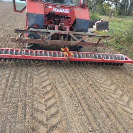

#1024 UE-28
2019-03-11 21:03:52
Válasz Sárközi Róbert #1023. hozzászólásáraOk.
Sok agyalás után elől.
Jellemzően rétekre lesz tavasszal használva, vakondtúrás, disznótúrás stb elmunkálására, esetleg néha őszi szántás tavaszi elmunkálására.

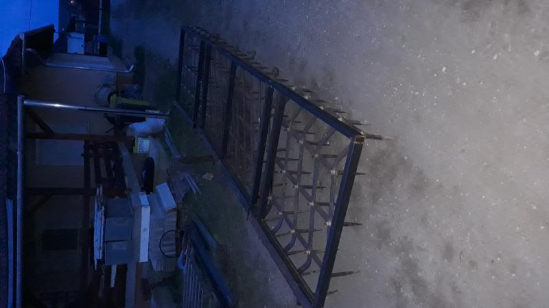

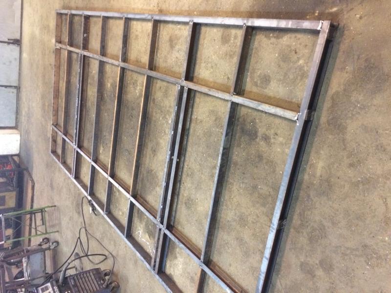

#1022 UE-28
2019-03-11 20:16:36
Nem gyorsan, de biztosan készül a borona váz, 1 sor simagatóval.Mire vége a szezonjának pont kész leszsmile laugh

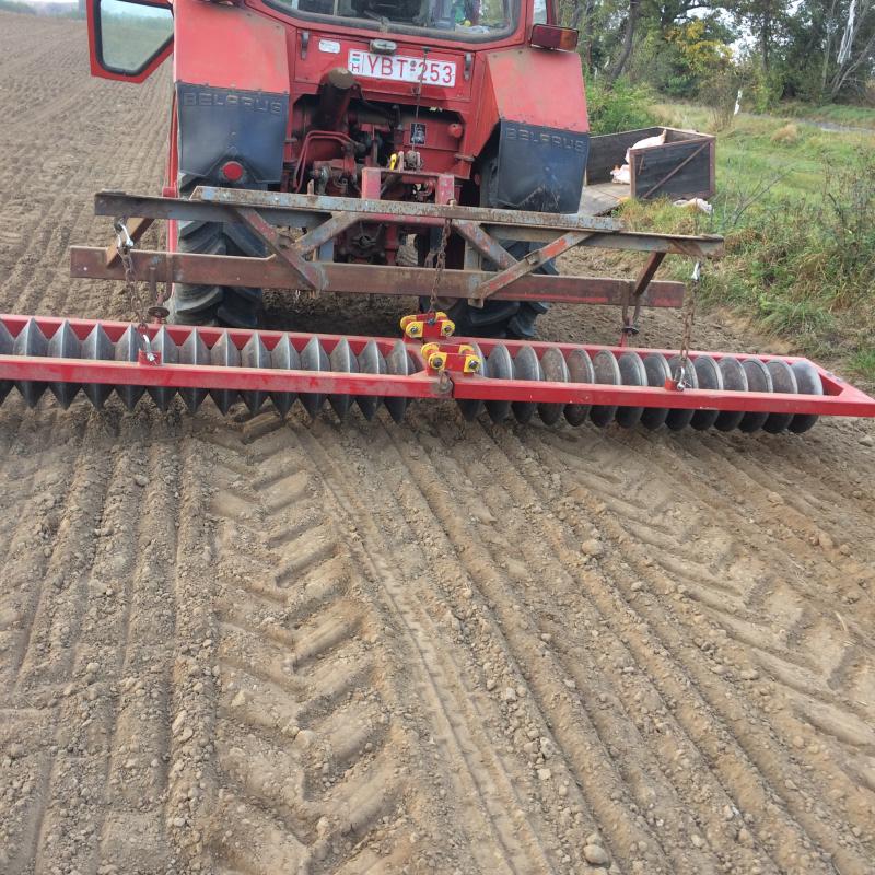

#1015 branyi6405
2019-03-06 05:57:31
Válasz Sárközi Róbert #1014. hozzászólásáraNagyon szépen köszönöm , meg kaptam a képeket is és a részletes leírást is ! Ma már neki is állok a készítésnek !
#1012 Sárközi Róbert
2019-03-04 19:40:04
Válasz branyi6405 #1011. hozzászólásáraRajz nincs de e-mailben küldök képeket mérettel srobi67@gmail.com ra írj .
#1011 branyi6405
2019-03-04 15:57:42
Válasz Sárközi Róbert #1010. hozzászólásáraSzép napot ! Nagyon tetszik a fűgesztet gyűrűs hengered ! Pár méretet szívesen el fogadnák , mert én is hasonlóban gondolkozok ! Esetleg ha rajzod lenne az is nagyon meg felelne nekem , mert így könnyebb lenne egy hasonlót készítenem !

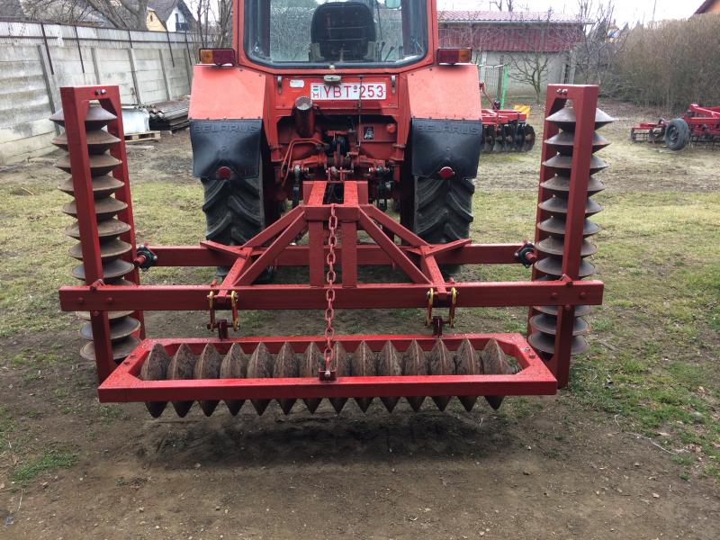

#1010 Sárközi Róbert
2019-03-03 10:53:51
Elkészült az egymásba rakosgatás helyett számomra munkát könnyítő keret, ez helyett ez lett

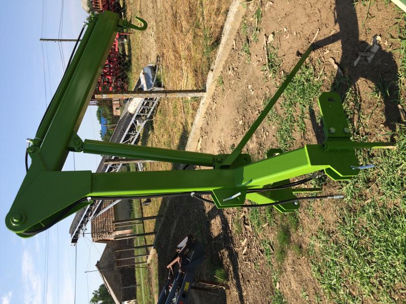

#985 bs80.td
2018-10-28 21:06:56

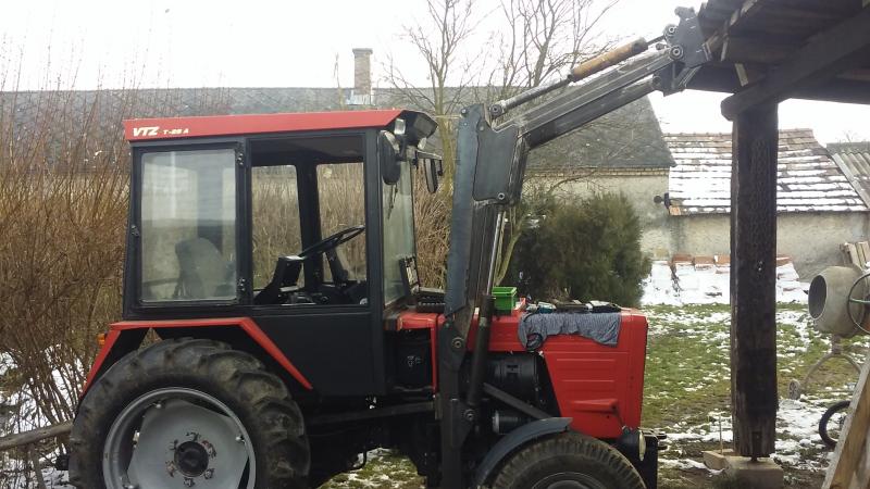

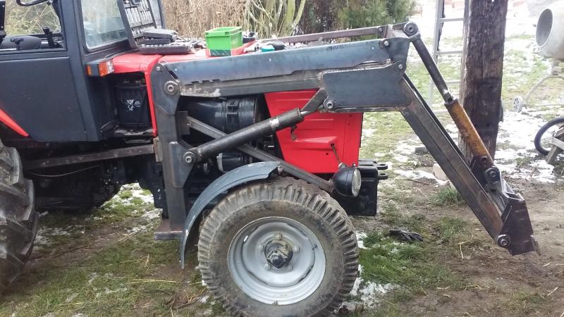

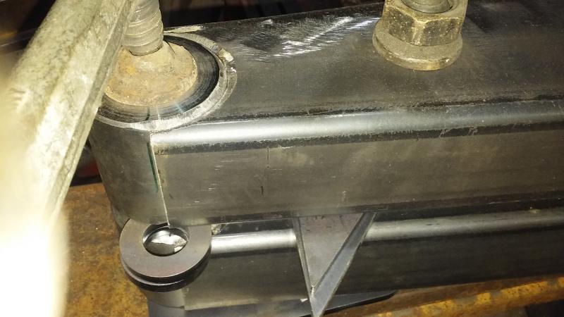

Válasz envagyok2 #978. hozzászólásáraHat ez igy ezeken a kepeken nagyon felkesz am! Persze hogy ossze lesz kotve a ket szár. Az altalad gyengenek gondolt reszen az alabbi kepen lathato perselyek vannak behegesztve a zartszelveny vegebe. Pont ugy mint az eszkoz feloli vegen:
Valahogy igy:

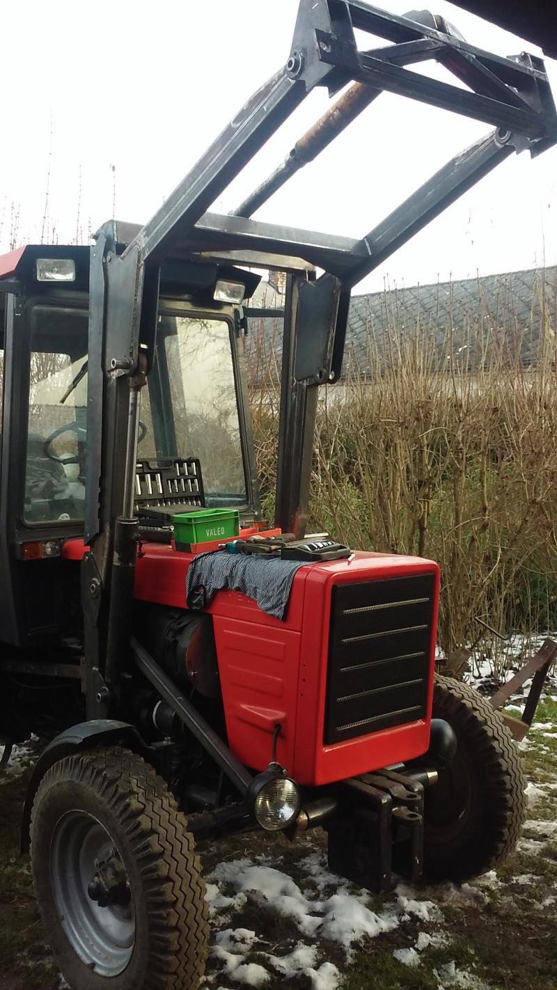

#984 Büresz
2018-10-28 20:41:43
Válasz envagyok2 #983. hozzászólásáraOkés, értem én de ő nem 2 tonnára csinálja, persze attól legyen bombabiztos mert bajnak csak egyszer kell történnie.
#983 envagyok2
2018-10-28 20:38:09
Válasz Büresz #980. hozzászólásáraén is csinálok mindent, amire sajnálom a kismillió ft-ot, ezen a képen is legalább 120×120× gondolom minimum 10-es anyag, és neked itt a csapszeg furata körül nem 8 mm-nyi anyag maradt, hanem ott van a csapszeg átmérője még, és gondolom ez a laposvas sem 8-as.
lehet csinálni, de sztem a maszek megoldásnál legalább a gyári minta dupláját kell belerakni, mintsem felét.
#982 Hús Futár
2018-10-28 20:34:32
Válasz envagyok2 #981. hozzászólásáraHidd el nekem így ránézésből dupláját bírja ez mint amire ő használja majd .
#981 envagyok2
2018-10-28 20:31:42
Válasz envagyok2 #978. hozzászólásáraés mondjuk az a függőleges konzol is, amire rögzíted. szóval egy rakodónál ez a konzol mondjuk 40-50-es laposvas minimum, bő arasznyi szélességben, vagy még nagyobb, előre háromszögben megtámasztva. itt meg 100 mm széles, 8 mm vastag. ez mondjuk 800 mm2, gyárinl meg 250×40 = 10000-12500 mm2, ha csak a keresztmetszet számítana, persze ha a munkahengert elég mélyre kötöd be, akkor nem csak ez a konzol tart, és nem ezt akarja mindenáron szétszabni. de ha a terveknek megfelően a konzolbeli csapszeg alá, elég magasan támasztod meg a hengert, akkor még ez a konzol is megadhatja magát.

#978 envagyok2
2018-10-28 20:21:14
Válasz bs80.td #975. hozzászólásáranem a csapszeget gondolom, hogy elszabja, hanem az előre jövő zártszelvényből, aminek a végét ráadásul lefaragtad sz9gbe, ott a kabin előtt. abból a furatot gondolom kevésnek, nem tudom ott hogy van megoldva a perselyezés, de nem látszik, hogy ott olyan túl sok hely maradt volna erősítésnek. a 4 mm-es falba berakni perselyt, hogymajd ez e a kettő megfogja, hogy ha ciplesz rakott kanál földet, és beszakadsz egy barázdába egyik kerékkel, azért az meg tudja tekerni rendesen, ott érzem, hogy tekeredni tud.
és még elöl össze kell fogatnod a két szárat, hogy legyen oldalirányú merevsége is, ne tekeredjen el oldalra.
