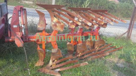

Szerintetek az alábbi képeken szereplő két ekének milyen kormánylemeze van?
IH és abból lett lekerekítve?
