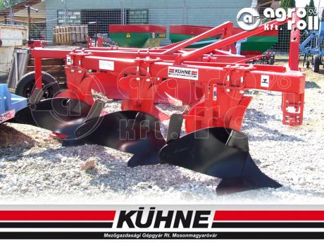

itt rossz a cim? vagy ez egy eredetileg 4 fejes? http://www.agroinform.com/aprohirdetes_adatlap/gep/talajmuvelo-gepek/kuhne-kmf-335-elado/h_6548152?ref=8469ab4d

#5618 vazi
2015-08-26 12:45:08
Válasz gjoni #5632. hozzászólásárade ez lajta most akkor a lajta az hasonló a kühne vel?

#5613 gjoni
2015-08-25 18:57:20
Válasz vazi #5630. hozzászólására100 körűl van a kettes 160 a hármas smile biggrinA váz legyen tökéletes a többi minden van hozzá!smile thumbupcool

#5611 gjoni
2015-08-25 18:10:17
Válasz vazi #5628. hozzászólásáraÍgy van hosszabb gerendálya van és nagyobb a kormánylemez sokkal.smile biggrin

2015-08-25 17:24:51
Válasz atisgyulai #5624. hozzászólásáraA kmf 3-40 es nek hosszabb a gerendálya? vagy csak én láttam eddig rosszul ? s sokkal nagyobb a kormánylemeze ? mint a 3-35 nek
