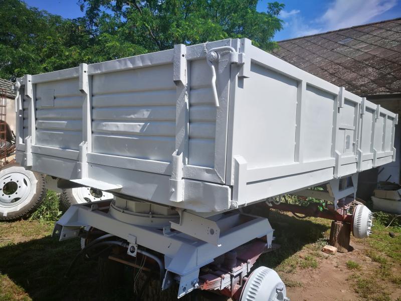

Válasz agrogal #26146. hozzászólásáraLe van ragasztva, meg még jön a szín, a híd laprugó majd marad télre, azt úgy is szét akarom szedni. Műszakira meg látványos így is

Válasz Gumóka #26144. hozzászólásáraA felni festése jól sikerült,tényleg látványos.Meg ne haragudj csak viccelek.

Másfél éve vettem, mostmár csak eljut műszakira, ami egyébként 5 éve lejárt.
Egyenlőre csak látványfestés, a többit majd télen.
