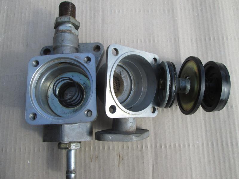

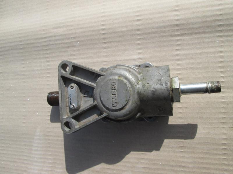

Válasz UTBSV445 #210. hozzászólásáraSzilikonzsírt ajánlanám. Felújítót nem biztos találsz hozzá, ezeknél általában csere a dolog.
Egy próbát megér, meg azt a kevés szilikonzsírt, ami kell hozzá.

Fliegl EDK90 pótkocsi (2011 évjárat) fékszelepe elkezdett engedni. Szétszedetem, a benne lévő enyhe "trutyit" kitakarítottam, a gumi tömítések, gyűrűk sérülésmentesnek látszanak.
Kérdés: a "trutyi" egy része mintha eredeti gyári zsír lett volna, ezért összeszereléskor zsírozva rakjam össze vagy szárazon? Ha zsírban kell akkor jó rá a lítiumos kenőzsír?
A fékszelep típusa WABCO 037 3609 gyári cikkszáma: 4710030200.
Fényképet mellékelek az állapotról. Van esély, hogy megjavul a kitakarítástól, vagy a gumi alkatrészeket is ki kellene benne cserélni ilyenkor (ha van felújító készlet?), vagy kidobandó lesz az egész és újat kell venni (ca. 100 eFt)?
Hozzáértők segítő válaszát előre is köszönöm!
