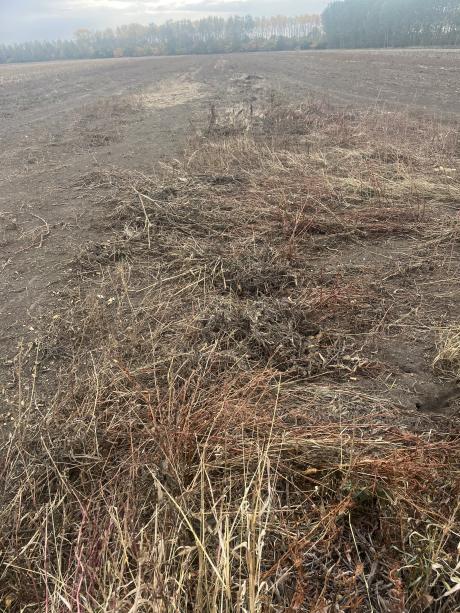

Ti mennyi szármaradványt hagytok fel télre kukorica után? Nem akarok forgatni, rt+lazító a terv, viszont csináltam próbát, elég sok szármaradvány marad fent… a lazító kis jympa tehát keverés nincs.
Adjak neki még egy rt-t lazítás után?
Vagy ti hogyan oldjátok meg szántás nélkül?

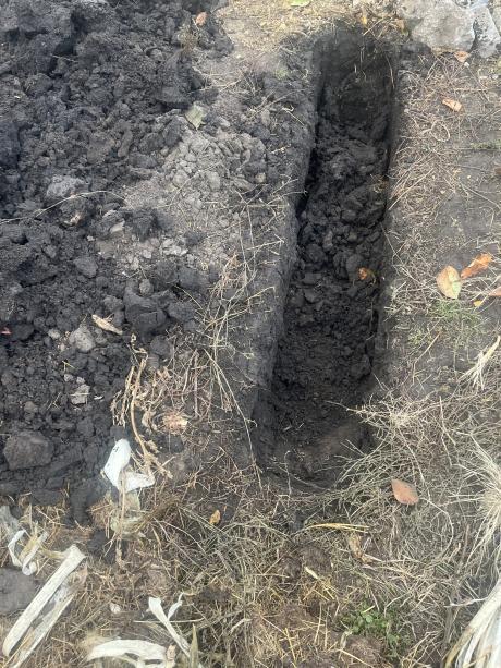

Válasz MTZ1221.3 #7668. hozzászólásáraKikelni kikel, mikor hogy. A nagyja idén januárban.
Az a helyzet, hogy nincs rövid tárcsám. A nehéztárcsát ha sekélyebbre állítom, akkor meg csak csíkoz. Úgyhogy hengerrel készítünk "magágyat". Vetés után is megdöngöljük. Kárt úgy sem csinál benne.
Válasz Radocz #7674. hozzászólásáraSzia nálam márciusban lesz talaj vizsgálat,gödör ássással. Tehát talajszelvény vizsgálat jönnek a Gödöllői MATE tanára, tanulói.
