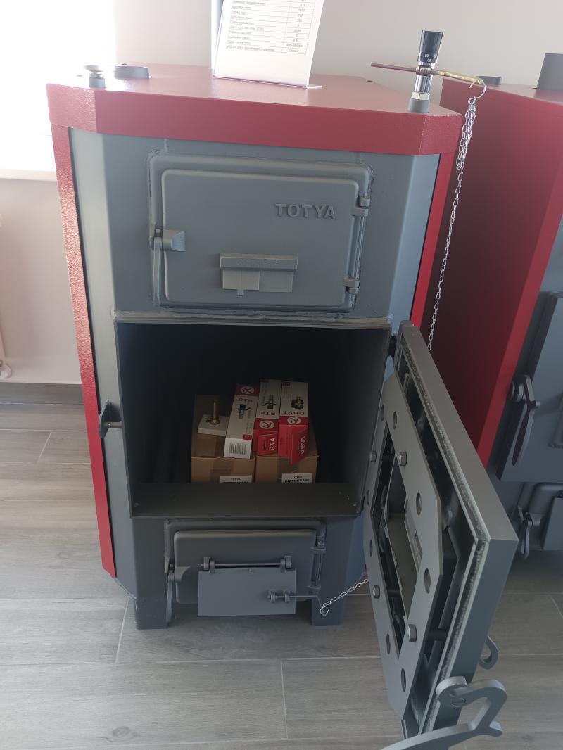

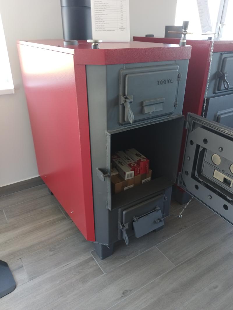

Válasz Gumóka #2623. hozzászólásáraBelefér az egész bála ? Puffertsl qrva jó lesz szalmával is. Reggel felfűtöd 90 fokra, soha nem ég szét, hogy nem kell naponta többször 40 fokról felkormoltattni.

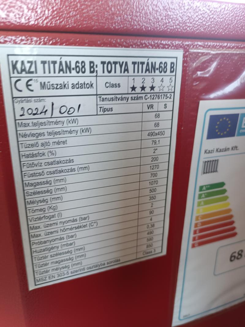

Válasz Gumóka #2625. hozzászólására Ugyanaz mint a Totya! Sógornőmnek hoztam egyet tőlük!
Válasz Watson #2626. hozzászólásáraBálamérethez nincs kisebb.
Nálam padlófűtés van, 2 szintes ház, de így fűtve lesz a garázs és műhely is radiátorral. Meg van még 1 köbös puffer mellé.
De szerintem szalmával nincs ekkora teljesítménye.
Válasz Gumóka #2625. hozzászólásáraEzt azért egy kicsit nagynak érzem otthonra
Válasz VMisi #2624. hozzászólásáraCsereérett lett az öreg Totya
Most lesz új, én egyébként bátran ajánlom Kunszentmiklóson a Kazi-kazánt
Válasz Gumóka #2623. hozzászólásáraFáztok?
Csere? Miért?
