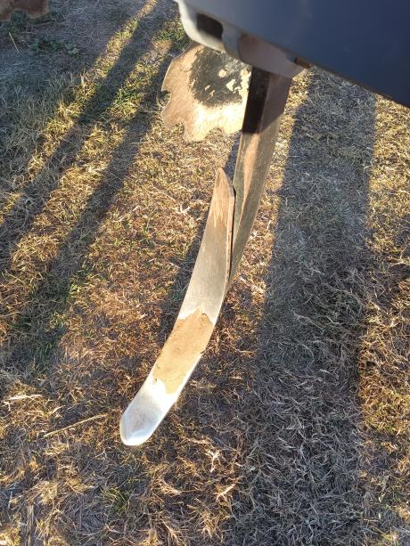

ezt meg nem tudom felhegeszteni, megpróbáltam, 5 cm varrat után lepottyan ez a lapka, ami rajta, gondolom a hőtől, vagy hőzágulás rúgja le, tudja rossebb.

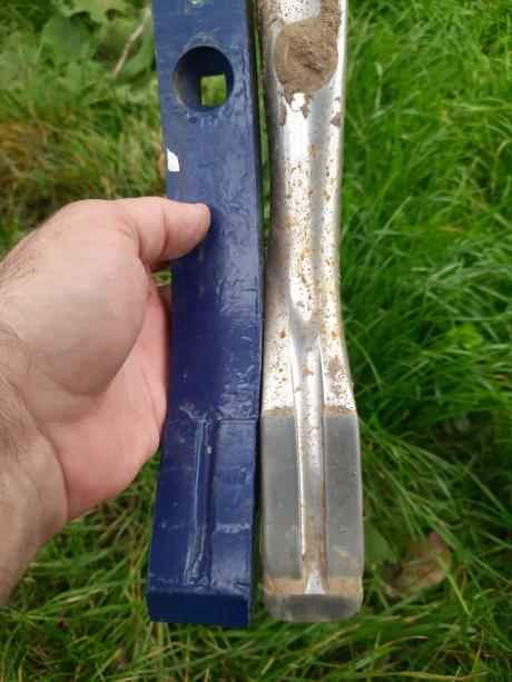

Horsch csúcs nem jó rá? Nekik van olyan 40-milis ami végig vídiás, teljes felületén.

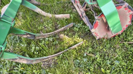

Válasz mtz1221 #7590. hozzászólásáraÉn nem ilyedek meg tőle
Az eljárás ugyanaz, csak a hozaganyag más.
Tekerj oda neki delejt, aztán próbáld alulról szögben tartani az elektródát.
De nem lenne akkor egyszerűbb levenni a kapákat?
Válasz Gumóka #7589. hozzászólásáraez rosszabb ilyen helyzetben, mint a duppla szív.
Válasz Gumóka #7588. hozzászólásáraBakki, gyakorold ESAB 84.78-al, és utána okosíts.

Válasz mtz1221 #7586. hozzászólásáraBázikussal 55.00-val igen, más nincs is itthon, meg felrakó, de annak most fejből nem tudom a számát.
Válasz mtz1221 #7586. hozzászólásáraTárcsa, agybajt kapik már tőled hogy nem bírod kipróbálni.
Válasz Gumóka #7585. hozzászólásáraPróbáltaf már esabbal fentről lefelé ?
Válasz mtz1221 #7582. hozzászólásáraGyakorold, nem nehéz az, meg rá is lehet javítani

Válasz Gumóka #7579. hozzászólásáraBachatom ha függőlegesen nem tudom meg hwgeszteni. Ha meg hiányos fél centiket, képes ott kikezdeni.

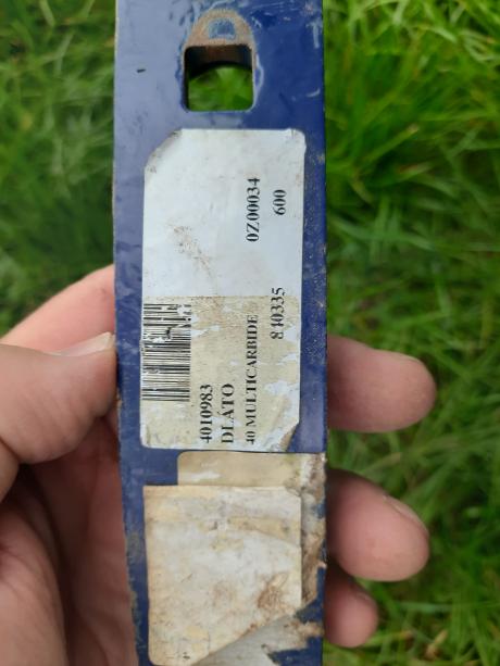

Úgy látom már dupla rugós biztosítással szállítják őket, és más megoldású a rugó előfeszítés is. Így már 550kg a kioldóerő. Szerintem érezték, hogy ez a gyenge pontja a masinának.

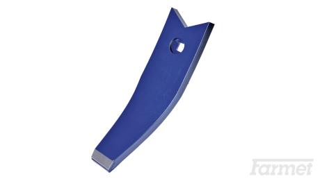

Egyébként ez az alap kapa, amivel szállítják:

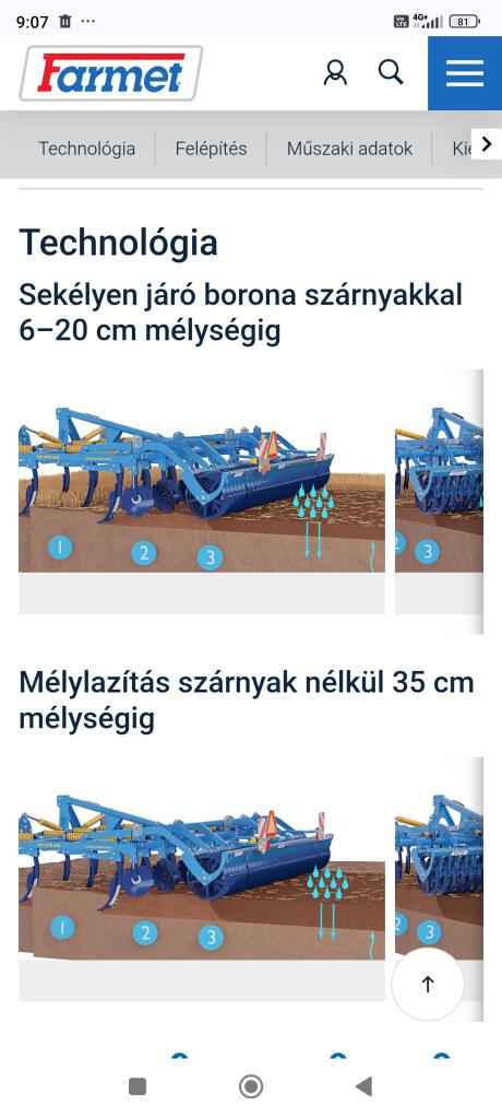

Válasz $HMP$ #7569. hozzászólásáraElső évben használtam szárnyakkal 19cm-en, azóta anélkül kicsit mélyebben.

Csak szárnyakkal csinalod mész mélyre is leszeded?

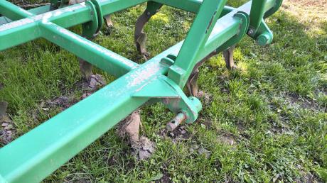

Lehet eladó lesz a gruberem .
https://youtu.be/Bq4-ELv99Qo?si=qe7nkLzsoan2CK-n
Regent 2m 10 kapa van hozzá 11 db tarlóhoz ludtalp kapa és hozzá 2db oldal kés a mi uj .

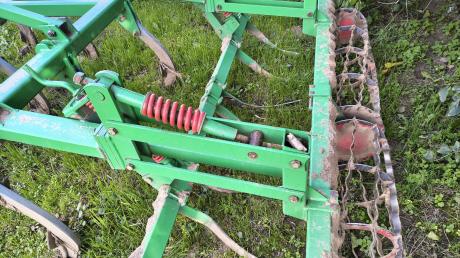

Rugónal le van hegesztve igy a mélység fix .
Mtz böven viszi . 4 éve szétt lett szedve db ra alapozva lett és ipari festékkel gyári szin .

Válasz rtamas1976 #7547. hozzászólásáraRégebben vettünk keskeny kapákat, de tördelnek. Alakítottunk a száron is, de így is törik a vége. Marad a levágott duplaszív.
Ez nem bírta:
