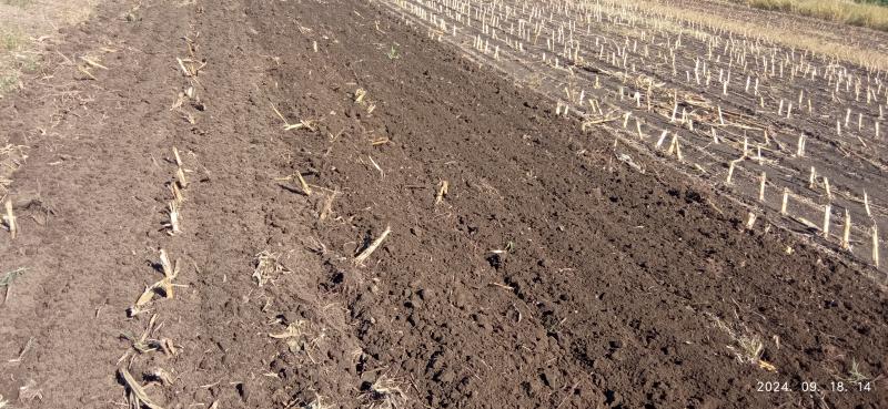

Válasz Agroporta #7063. hozzászólásáraNyáron és most itt is így dolgozik, de itt kevés eső után is hetekig tapadós ragadós lesz a föld, eke is pl 400as kormánylemezt, inkább 430as fogásszéleséggel kell használni, mert 350-en, nem megy el 5 métert sem, és tele ragad. 20 km-el távolabb, meg fénylik még a beforgató lemez is.
Válasz mtz1221 #7061. hozzászólásáraez egy lazitó rögtörő hengere , 9,5km/ó sebességnél igy dolgozik
