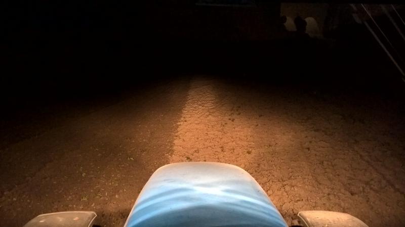

2015-11-07 18:04:43
Éppen most 130Le 2.4 m 30 cm mélyen

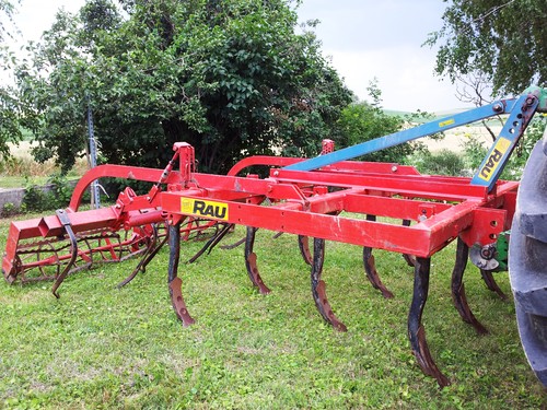

2015-09-22 09:32:47
Válasz kis Zombi #3217. hozzászólására egy ilyen van, 500 euro volt...(+12000HUF a fuvar)

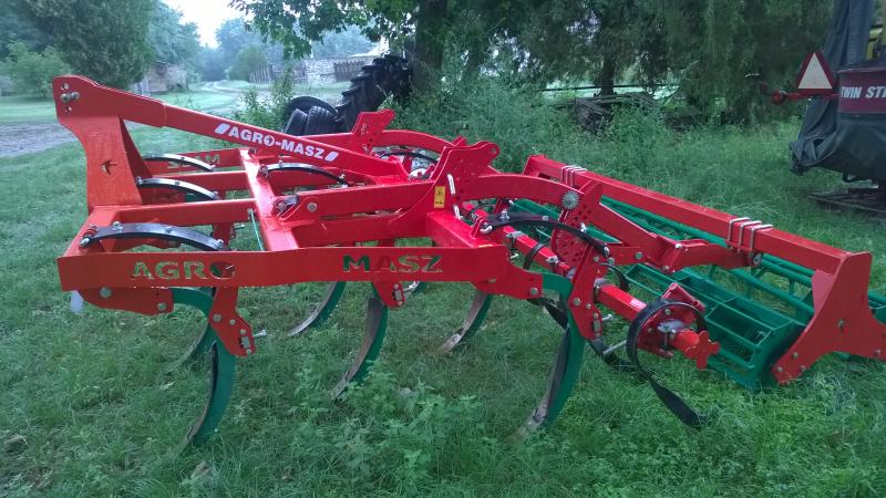

2015-09-22 08:14:41
Válasz Agrárteenager #3191. hozzászólására Ennél többet nem is érdemes költeni grubberre ebben a méretben, az eredménye magáért beszél.smile thumbup

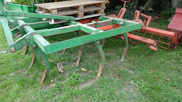

2015-09-15 21:08:42
Válasz zoli6886 #3206. hozzászólásáraA kapák nemrég lettek megfordítva nagyon nem voltak még használva. Ha gondolod a héten lövök még pár képet csak az a baj, hogy gazban van, mert két éve használtam utoljára.
Árat fogalmam sincs mit lehetne kérni érte...

2015-09-14 07:30:27
Válasz vasist #3202. hozzászólásáraSzia,megnéztem a képet ez alapján nem szeretnék árat mondani/nagyon keveset látni belőle,több képre lenne szükség/,milyenek a kopók rajta,mostani állaga stb...Úgy gondolom Neked kellene mondanod mire gondolsz szerintem!!!

2015-09-12 14:32:36
Válasz zoli6886 #3193. hozzászólásáraNézd meg az enyémet (1889-es hozzászólás) 7 kapája van a 82-es mtz simán vitte 180 cm a munkaszélessége. Most már nem használjuk, mert lett nagyobb traki, meg grubber is, de régen kalászos elé csak ezt használtam. Ha mondasz valami megfelelő árat lehet még eladó is lenne.

2015-09-11 10:33:40
Nekem erre futotta a keretből!smile cowboy
