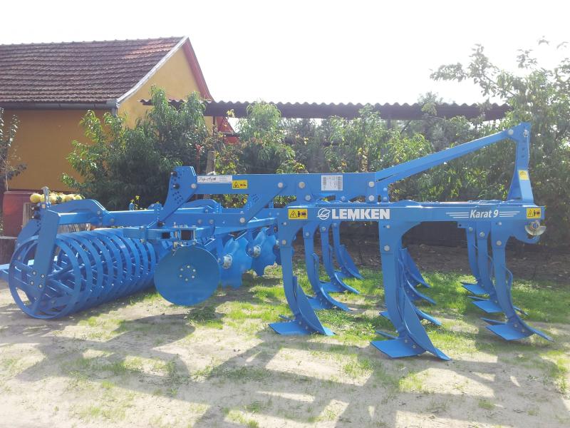

Válasz GREVEN #3149. hozzászólásáraMa meghoztam hehe.
Mennyire vannak neked leállítva a tárcsák, meg a hengeren a kések?
A két szélező tárcsát ezen lehet oldalra is állítani.

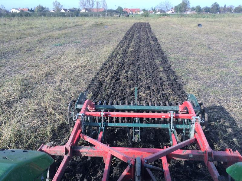

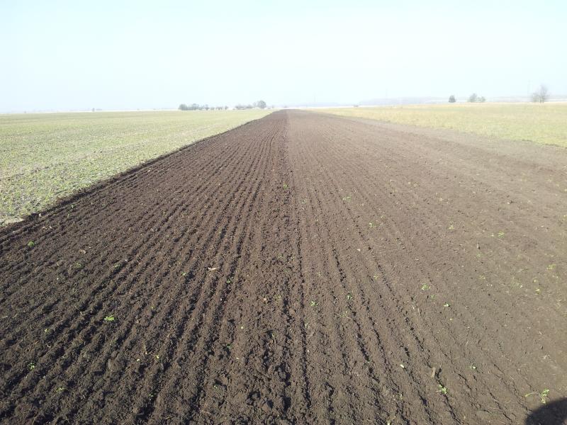

Válasz GREVEN #3145. hozzászólásáraA mai teszt elég hamar befuccsolt. Nagyon tarackos volt a pálya és összehuzta, megtorkollott meg árkolt. Helyette lehuztam az rt-vel.
Vicces számok jöttek ki.
Grúber 9 liter/ha maximális mélységben
Rt 4-4,5 liter/ha olyan jo 10-12 cm-es mélységben.

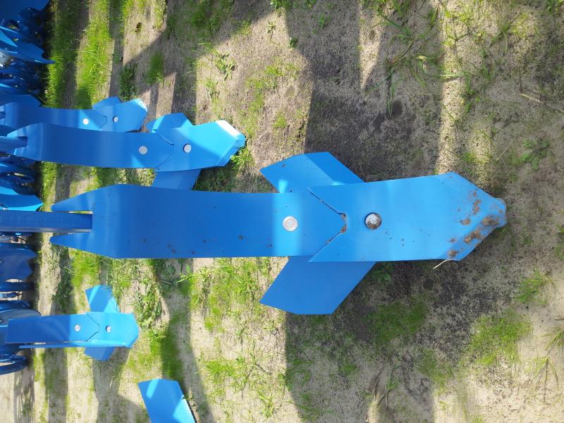

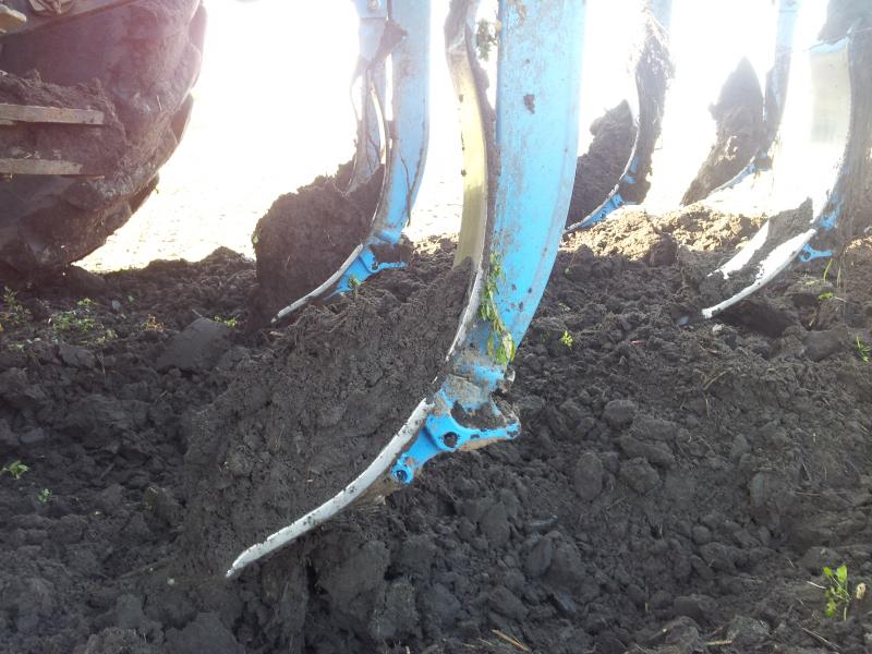

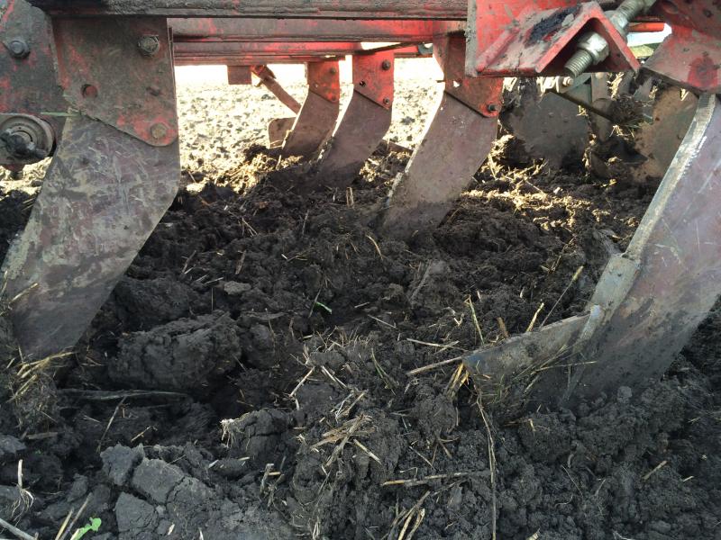

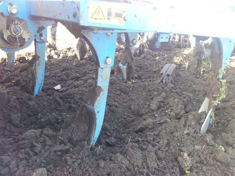

Válasz GREVEN #3141. hozzászólására"- vagy azért árkol, mivel a bal oldalon a szélső kapa pont a 3 gerendelyen van és nincs már utána kapa ami dobna az irányába földet vissza"
Ez lehet,de azért van utána a terelő tárcsa,hogy betolja az árkát.Azon állíts lejjebb.

A szélező tárcsák nem takarnak vissza?
Mélyíteni én megvenném rá a legkeskenyebb kapákat.

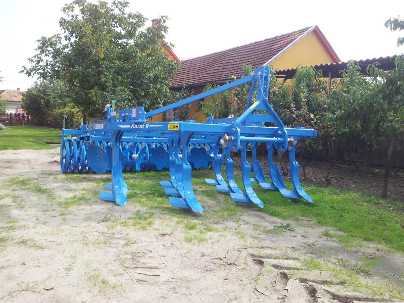

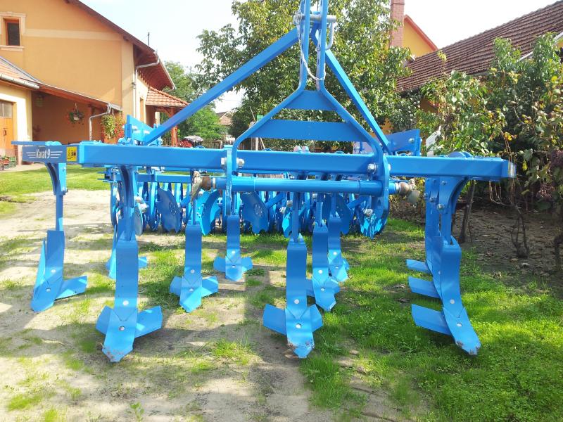

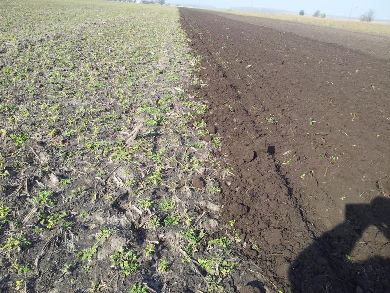

Válasz GREVEN #3140. hozzászólásáraFelraktuk ma a 2. kapákra az egyenes alacsonyabb szárat,sajnos semmi javulás. A jobb oldala tökéletesen dolgozik,szinte mindegy milyen terelő lemezzel szerelem a kapákat,de a bal gödröl.
2 elméletünk maradt.
- vagy mi vagyunk a hibásak és nem tud szépen dolgozni a gép 12 cm-es orrbetétekkel 27-30 cm-es mélységben. Pláne ha kap még magára egy kis tarackot a kapaszár nyakához.
Valakinek valami tapasztalat esetleg ilyen széles orrbetéttel?

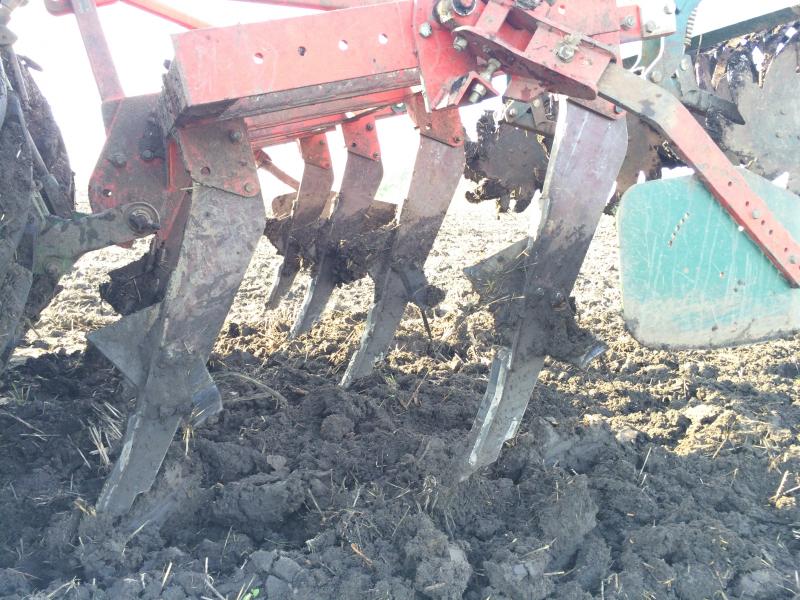

Válasz JOSEY #3139. hozzászólásáraAmit kiprobáltunk Karatot semmi ilyet nem tapasztaltunk. Most arrol elhoztunk két szárat, holnap felrakjuk a másodikokra, kíváncsi leszek.
Meg lemértünk minden paramétert, nem-e rosszul van valami összerakva vagy legyártva.. Bár nem illene.
Válasz fexco #3136. hozzászólásáraPróbáltuk, bár nem a legszélsőkkel, felcseréltük a 2. kapákon a szárat hogy kifele dobjon. Tul dobott a szélező tárcsán.
Válasz JOSEY #3131. hozzászólásáraNem tudom mi lehet a gond. A különbség annyi, hogy a mienken ilyen KL10S-es szárak vannak, nem pedig a sima KL10-es . Magasabbak és előre döltebbek.
Válasz Agrárteenager #3128. hozzászólásáraNekünk is volt behegesztve egy-egy darab vas a szélsőkön, hogy semennyi földet ne engedjen kidobni a széle irányába. Nah mi ki is vágtuk belőle rögtön, mert árkolt ugy meg.
Válasz GREVEN #3127. hozzászólásáraA lemken nem használ zárókapákat a szélén, ismerősöm belemezelte a szélső kapák vezetőjét, mint a horsch-on van. Remélem érthetően fogalmaztam.
Lemken Karat-ja van még itt valakinek rajtunk kívül?
Amennyiben van, tapasztalta már valaki hogy a két szélén, de főleg a bal-on keves földet hagy és lazára hagyja a talajfelszínt?
Másnak is a két két legszélső kapa szára csavarva van befele?

Válasz GREVEN #3133. hozzászólásáraszélső szárnyakat, ha le vennéd, mi történne?
Válasz GREVEN #3130. hozzászólásáraCsak a két legszélső pozíciójú kapának kell zártnak lenni és csavartnak, a tiéden kettő plusz van beljebb.

gondolom , h megváltoztatták a kapalapok felillesztését.. vagy csereberélhetők egymás között?
Kevésbé kötött talajon nagyon hullámos felszint hagy, kötöttön meg itt ott akkora lukat hogy bokáig süppedünk.
Van itt még egy Karat nálunk, megnéztük, full ugyanaz az eszköz,csak a belső kapaszárak a magasítottak a mienken,de a szélsők ugyanazok, beállítások is megegyeznek,de ez mégis másképp dolgozik.
Valakinek ötlet?
