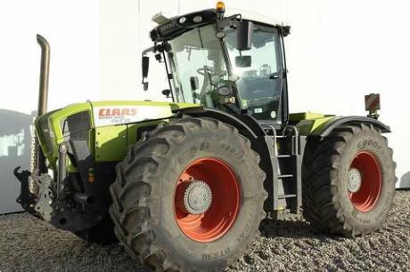

A claas 380ló 13tonna a cater 320ló 15tonna melyiket vennétek Rába250 helyett????smile confused
