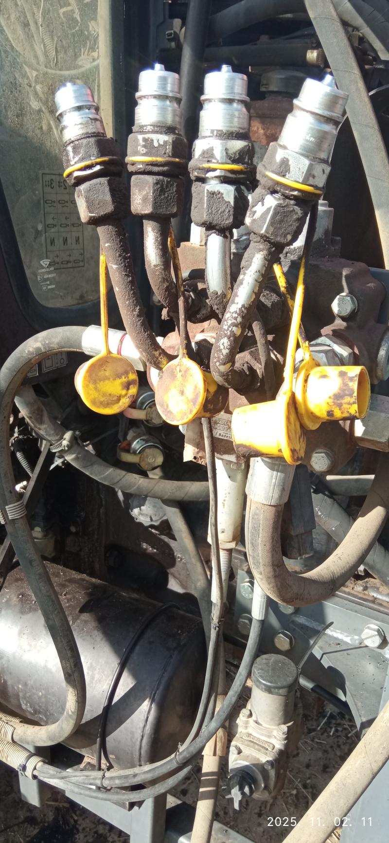

#1231 Laci0723
2025-07-29 12:01:42
A képen látható tömb elkezdte engedni az olajat. Valaki javított már hasonlót vagy valami ötlet, hogy merre induljak el.
Köszönöm!
#1230 termelo
2025-07-09 17:51:06
Válasz zsoltrs #1227. hozzászólásáraBocs egyszerre írtunk, az általam elmondottat ebben az esetben is érdemes alkalmazni.
