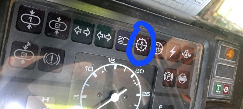

#382 .Fecó.
2024-07-23 08:09:32
Válasz gruerlaszlo #381. hozzászólásáraSebességváltó olajszűrő eltomodott.
#381 gruerlaszlo
2024-07-22 14:51:16
Valaki meg tudná mondani mit jelent ez a hiba jel?Valaki meg tudja mondani ez mit jelent?smile sweatdropsmile pinch
