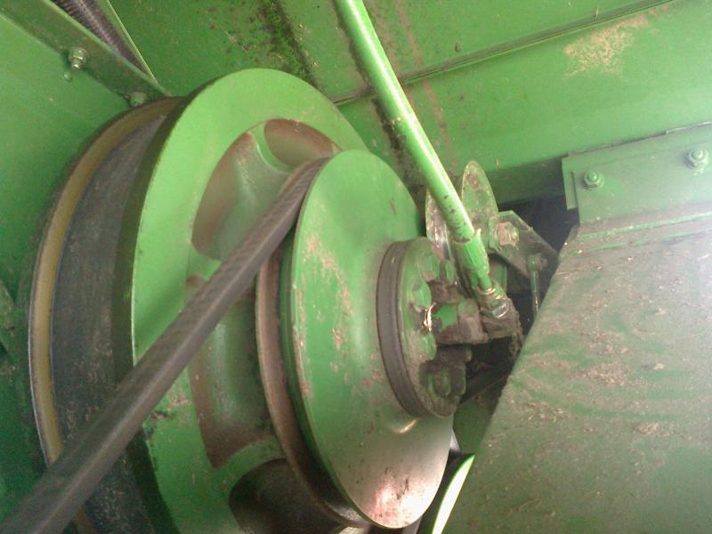

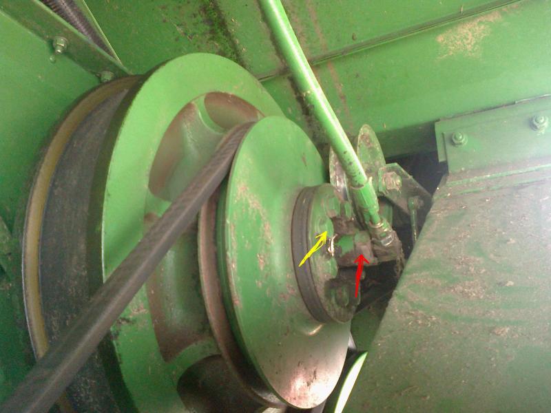

Üdv.JD1450-es dobvariátor beengedi az olajat a szíjra, nagy meló ezt szétszedni?Karmantyú lehet benne vagy csak sima Ogyűrű?Tudom hogy nincs itt senkinek ez a tipus de a Z kombájn hátha hasonló megoldású, segítsen már aki tud légyszi!

De a Z-nél hogy jön ez szét?Itt a variátor külső tárcsán még rajta van a két kissebb ami egybe van öntve, körbe van vagy 6-8 db 12-es csavar sárga nyílnál. Középen ha kiveszem a hidraulika becsatlakozást az mögött (piros nyíl) van egy körmös anya. Akkor meg nem értem hogy jön le a pelyvaszállítótól.

A z kombájnét 2 perc szétszedni és sima o gyűrű van benne.
Én az skf-ben szoktam megvenni hozzá pár 100 forint.
