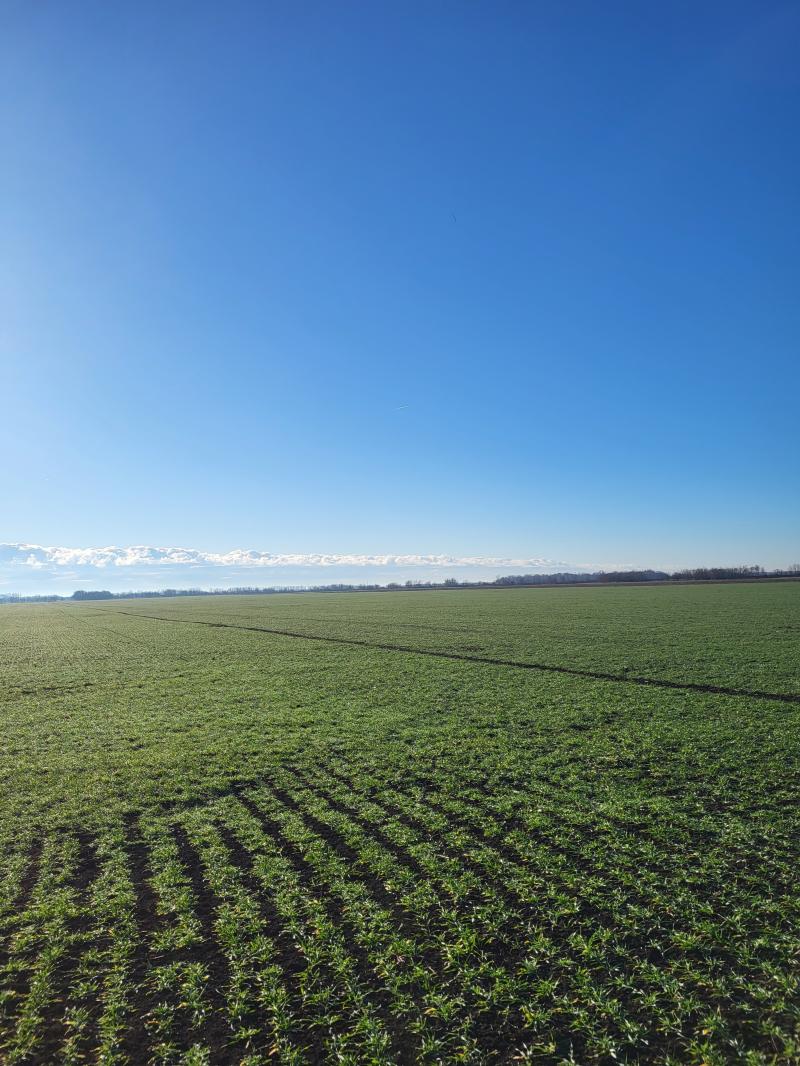

#6416 Gatti
2026-03-07 20:38:40
Válasz cimbike. #6415. hozzászólásáraÉn voltam kint autóval de még gyalog is süllyedt és gyenge fagy miatt itt ott ragadt is. Nem is szórta senki, sehol nincs egy nyom se, akkor még a foldutakon se volt.
Na majd kapja ha lesz eső, most még szép zöld.
