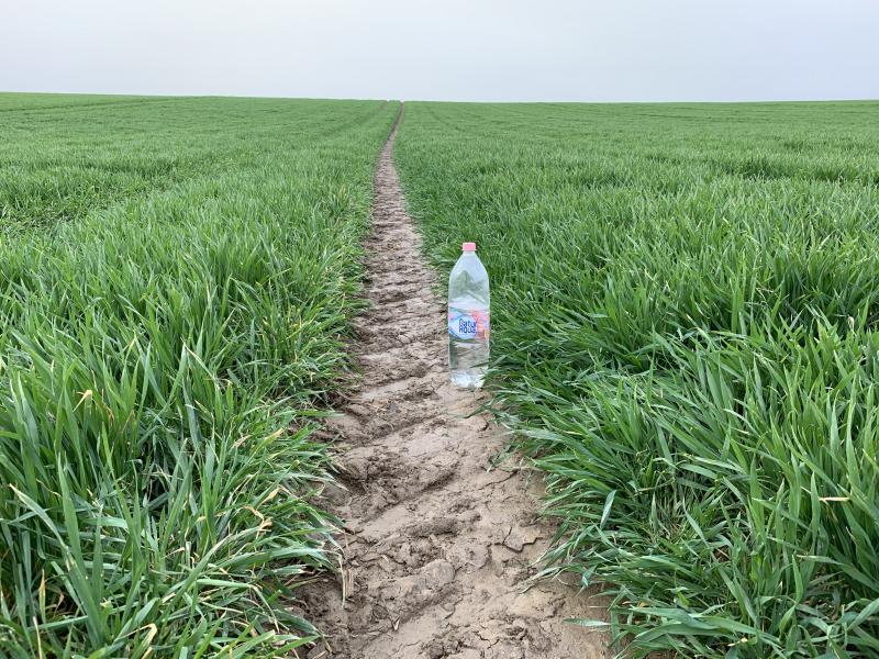

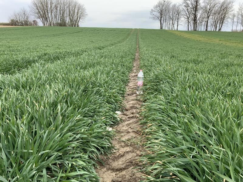

Vinkoe szebb
Válasz krokodil007 #19662. hozzászólásáraAztaaaaaaa
Gyönyörű
Búza
Agyagos vályog föld
Válasz Vinkó 75 #19658. hozzászólásáraHát ez jó gyenge. Ez persze ironikus gondolat
Gratula
Nagyon szép! Nekem meg soha nem volt ilyen szép. De lenyűgöző hogy milyen szép állomány!
