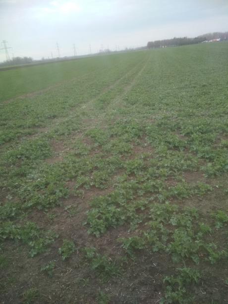

Ahol a java van, ott nem fagyott le idén a levele. Ahol satnya, ott néhol lefagyott... egy tablában viszont a földig rágta a szarvas . Ha továbbra is rájarnak, akkor a 6 parcellamból már 3 ra mondhatom, hogy repcét(se )lehet rajta termelni a vadak miatt
Úgy latszik rákényszerülök a búza/árpa "forgóra".... De szántás nélkül azt hogy? Annyi eső sincs kora ősszel, hogy az árvakelést elintézzem.

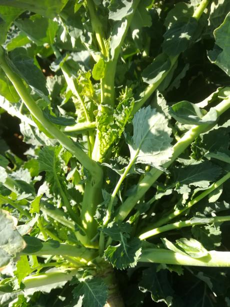

Válasz Nyomasek Bobo #18776. hozzászólásáraSzia !Szerintem majd nagyobbak lesznek a becők, hogy ritkább s jól bebokrosodik. Véleményem szerint meg még azért nem nő mert reggel igen erőss fagyok vannak. Egyszerüen hideg van éjjel és reggel nagyon.Sandor Jozsef ugy néz ki havat hoz ahogy jósolja a hideget

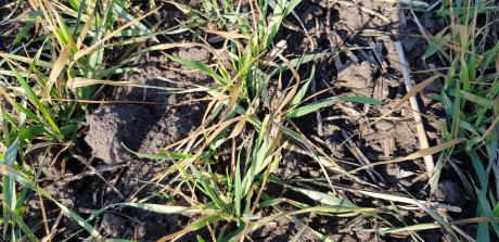

Őszi árpa.
Úgy látom szeptória, szerintetek?
Su ellen, de nem volt systavával csávázva.
Kell gombaölözni, vagy még várhat? Jövö héten hideg idő lesz.

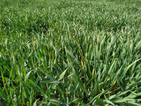

Válasz Cowboy #18749. hozzászólásáraA fajta SU Ellen.
A megdőléstől félek. Most még kétszeri kezelésben is gondolkozok.
Túl korán az időjárás (hideg) miatt sem érdemes kiszórni őket.
Én most elsőre Medax Topot tervezek és később Medax Max vagy Moddus.
Gyomirtóval mehet a Medax Top de már legyen szárbaindulva az állomány.
Válasz szanberg #18758. hozzászólásáraSzórd le nyugodtan.

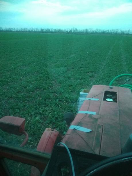

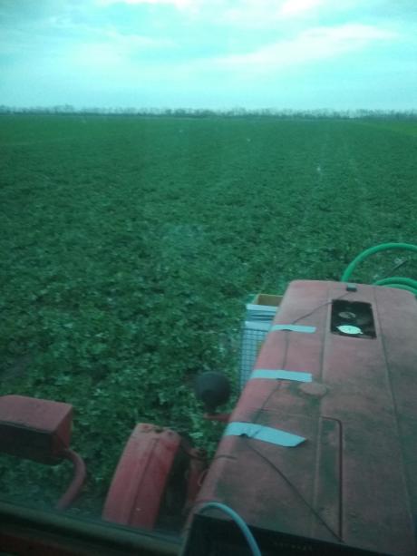

Válasz MBD #18770. hozzászólásáraKét hete kipermeteztem a második Nitrosolos fejtrágyát, most lombtrágya, regulátor, rovarölőt kapott!
Válasz Nyomasek Bobo #18777. hozzászólásáraAz egyetlen valamire való 2ha, a 10ből...De a dombja itt is ritka meg ül a földön.
Lehet még hat a Caliban, hiába volt szantva?
Bár az előző 2 kép sekatoros után készült...

Őszi árpa.
