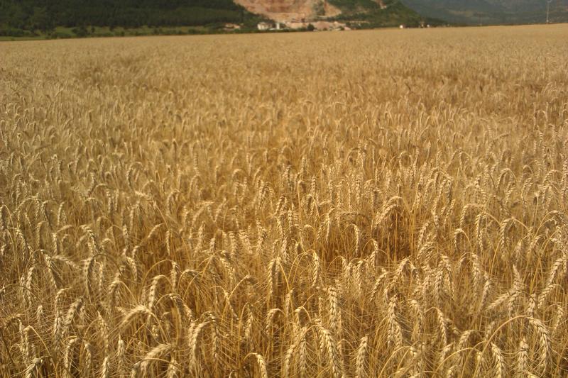

Képről nehéz megmondani de én bőven 7+ tonnára tippelek.
