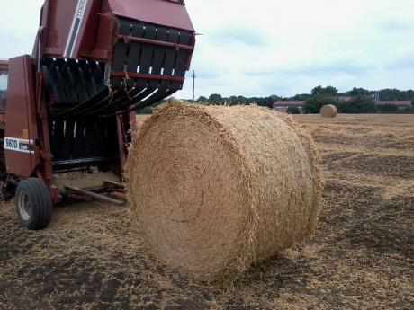

A négyszögtengely semmi extra, van rajta 4db kopóléc és ennyi. Bálakidobó a gyári lett lemásolva, eredetileg is volt rajta csak összetörték, de mindegyiken rajta van a felfogatás helye.
Ezen látni valamit. EZ a gép prospektusa. EZ meg működés közben.

Válasz lycandog75 #4921. hozzászólásáraCsinálok róla majd képet csak meg kell keresnem a telefonhoz a tyúkbelet.
Ezen látni valamit.
