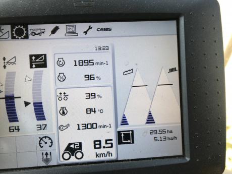

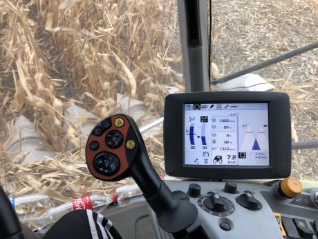

Válasz bandigh #1270. hozzászólásáraEz 340 lóerő, 5 szalmarazo, és 8 sor...
Ilyen jó anyagban, 11-12 t/ha termés mellett:
És ilyen mikor avas vacak:
Kb erre való 8 sor... egy S770 kb 50%-al nagyobb gép, ha lenne hozza föld simán vinne 12 sort, de xar kocsizni, így inkább legyen kisebb de csukhato!
