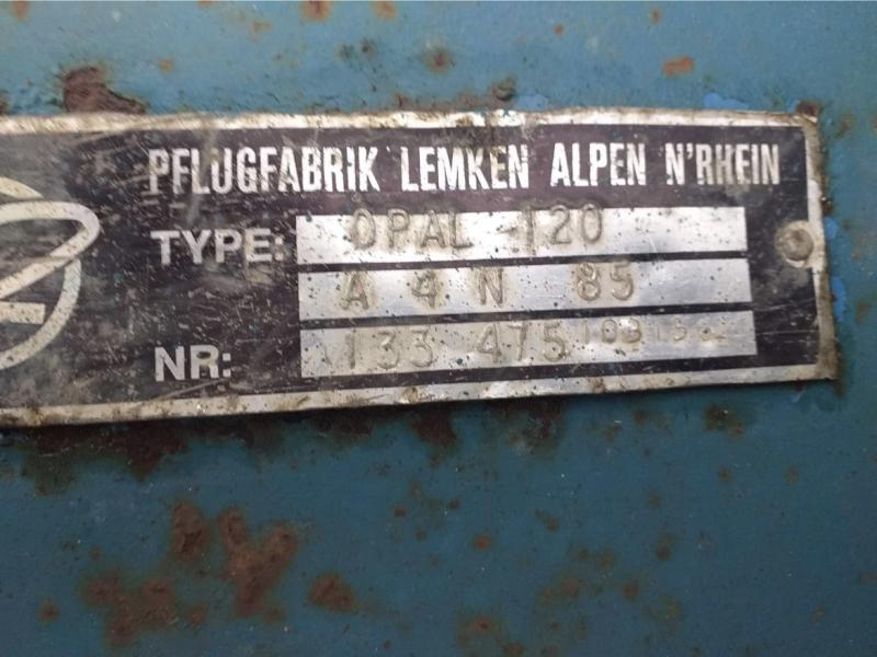

Válasz Doszpodm #350. hozzászólásáraEzen nincs jelölve a gerendelymagasság. A 85 az osztást (eketestek távolsága a gerendelyen) jelöli, ami ennél az ekénél 85 cm.
#351 A.I.
2023-03-27 18:36:28
Válasz Doszpodm #349. hozzászólásáraRabewerke ekénél az az esetedben 85 a gerendely hasmabasságát jelöli.
Egy biztos, nem az évjárat, még ha véletlenül '85ös akkor sem.
#349 Doszpodm
2023-03-27 18:18:54
Sziasztok. Ezekből a számokból valahol látni, hogy milyen lehet magas lehet az ekefej? 85 az az lenne, vagy az az évjárat? Köszönöm a segítséget! :)
