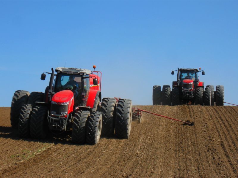

#14854 szanberg
2012-02-24 21:39:12
Válasz #14854. hozzászólásra
Az elsőben természetesensmile cowboy
és repűlök a Prontóval.
jövőhéten lehet feldobok mégegy pár ikret hátra mert így olyan snassz hehesmile lol
#14853 VMisi
2012-02-24 21:20:57
Szanberg, nem látom jól, hogy te az első vagy a hátsó gépedben ülsz? smile smilesmile smile
